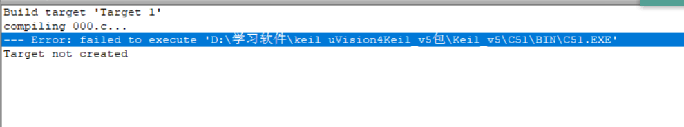

出现这个是怎么回事啊???Error: failed to execute 'C:\Keil_v5\C51\BIN\A51.EXE'

安装路径含有非法字符,常见错误是汉字文件夹名。
ID:696579 发表于 2020-2-22 16:24 | 显示全部楼层
keil 5  的安装路径与工程目录的默认的路径不一致,建议使用最新版软件,已经支持中文文件夹了。

你好,请问解决了吗?我改对了路径还是报错
ID:796497 发表于 2020-7-3 14:53 | 显示全部楼层
楼主,你好,请问你这个问题解决了吗?
我现在也碰到这个问题了,并且我改对了路径,还是报错
ID:796497 发表于 2020-7-3 14:54 | 显示全部楼层
你好,能帮忙解决下吗?
我现在路径改对了,还是会提示这样的错误
