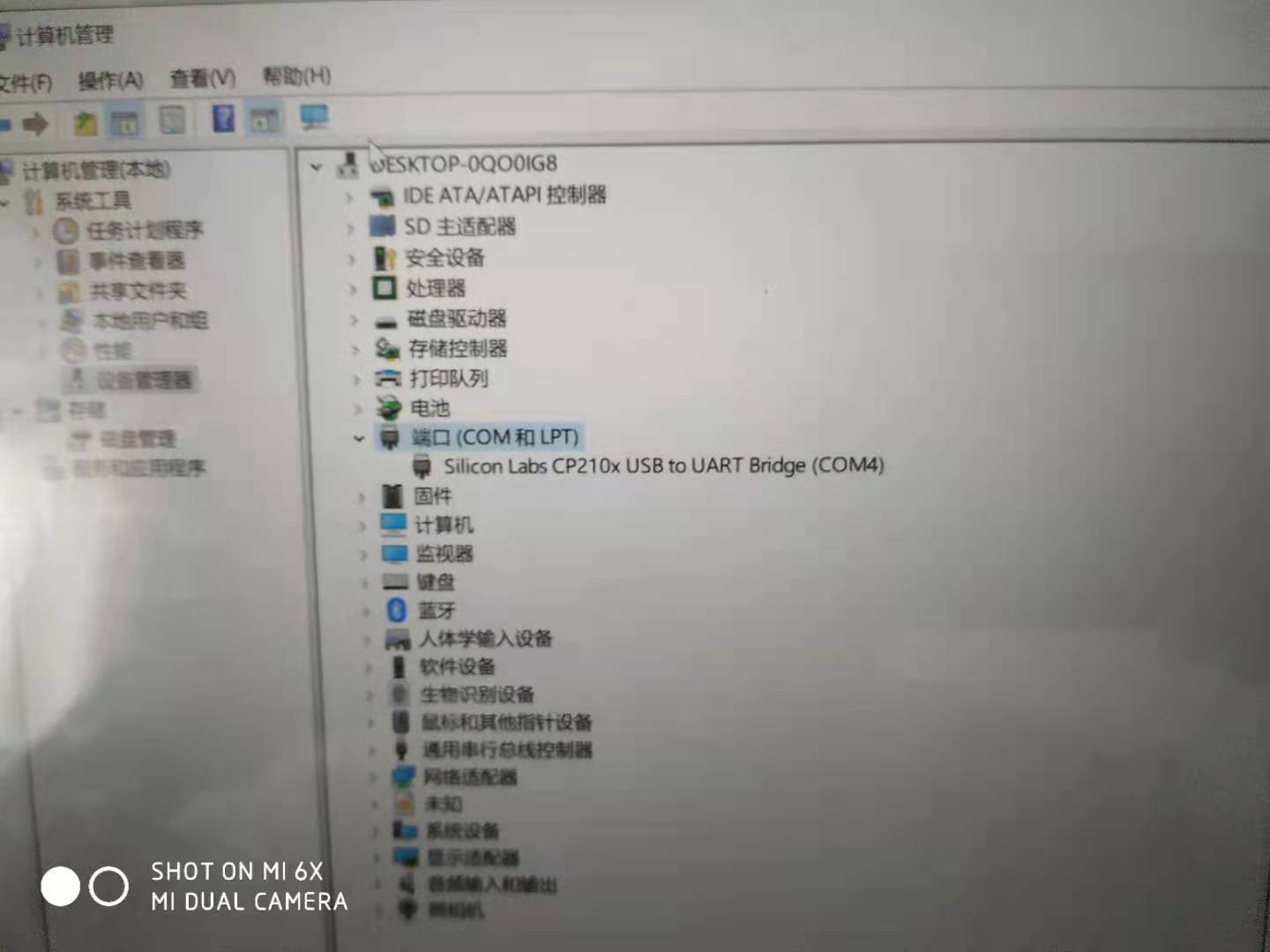

ID:625635 发表于 2020-2-24 00:35 来自触屏版 | 只看该作者 |只看大图 回帖奖励 |倒序浏览 |阅读模式
51单片机通过usb接上电脑。笔记本电脑(win10)没有端口,安装了ch340也没用,接上单片机电脑也没有任何反应(依然没有端口)。这该怎么办啊
ID:283883 发表于 2020-2-24 07:20 | 只看该作者
应该在通用串行总线控制器里。你点开来看看,倒数第6个
ID:584814 发表于 2020-2-24 07:25 | 只看该作者
1、驱动有问题;
2、USB接口损坏;
3、转换小板损坏;

ID:677076 发表于 2020-2-24 08:12 | 只看该作者
驱动没有安装好。看你win10是32的还是64的  先以管理员身份安装相应的ch340然后重启一次。然后再连接单片机,所有的USB口都试试。

ID:625635 发表于 2020-2-24 14:17 | 只看该作者
sqsungod 发表于 2020-2-24 09:07
点击上面的查看,勾选显示隐藏的设备就可以找到端口了
勾选了还是没有

ID:168996 发表于 2020-2-25 12:57 | 只看该作者
这个驱动确定可以在win10上使用(正在使用)首先在打开设备管理器的情况下,接入usb设备,如果能听到叮咚声音,而且设备管理器页面明显刷新一下,说明系统已经认到设备,而楼主位截图没有看到未知设备或者惊叹号、问号设备,说明驱动已经安装但是有可能安装错误。

ID:927072 发表于 2021-5-25 16:18 | 只看该作者
我遇到相似的问题解决了。安装驱动后重启,并且注意安卓的线要用数据线而不是充电,充电线无法传输数据!
