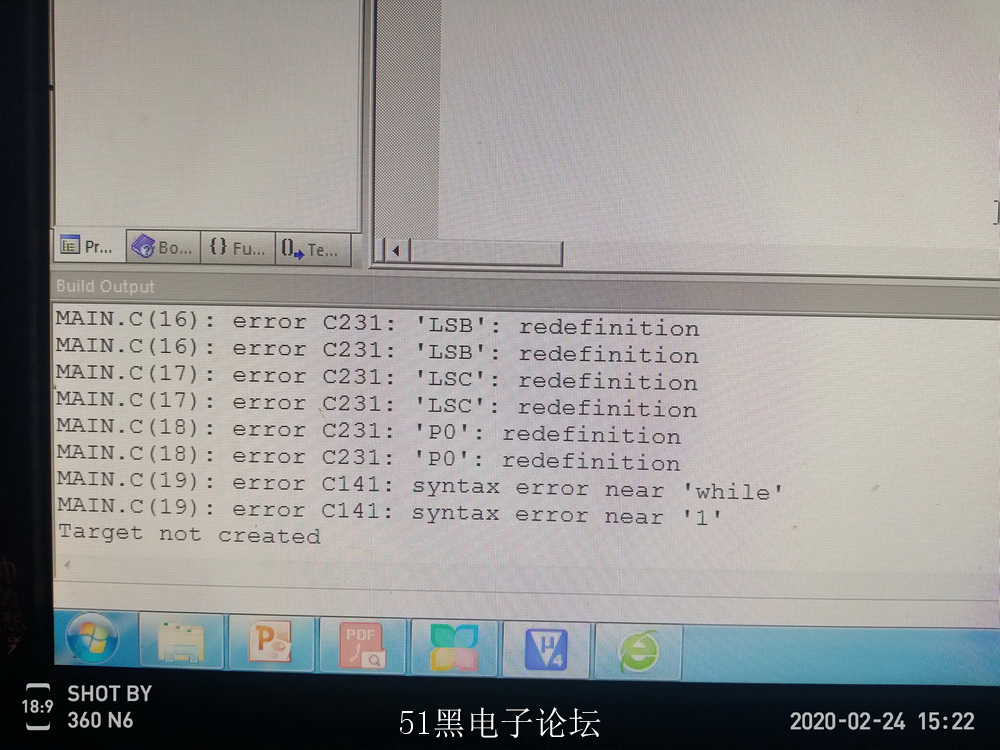

关于keil4编译错误的问题,坐等大佬们的解答。
我是按照单片机教程写的,其他还好,到了静态数码管就不好用了
ID:275826 发表于 2020-2-24 16:09 | 只看该作者
其实就一个错误,哪个数码管段码数组后面缺分号

ID:524818 发表于 2020-2-24 16:45 | 只看该作者
我觉得一楼说的对,就是少了一个分号
ID:697435 发表于 2020-2-24 19:56 | 只看该作者
一楼说的对,谢谢大佬们
ID:168996 发表于 2020-2-24 20:38 | 只看该作者
确实少个分号,忽略了
ID:372579 发表于 2020-2-29 16:04 | 只看该作者
就是那里少了个分号
ID:700249 发表于 2020-2-29 18:07 | 只看该作者
在第9行语句最后加分号就可以了;
