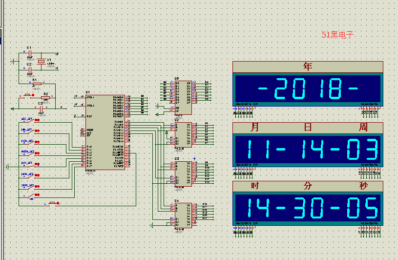

单片机数码管万年历Proteus仿真设计
基于51单片机的数码管万年历设计

ID:688459 发表于 2021-1-22 12:29 | 只看该作者
请问根据你的电路图和程序,数码管没有显示,锁存器没有高电平输出,是什么原因?
ID:891154 发表于 2021-7-16 16:38 | 只看该作者
搭建电路不行????
