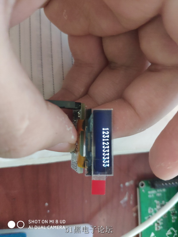

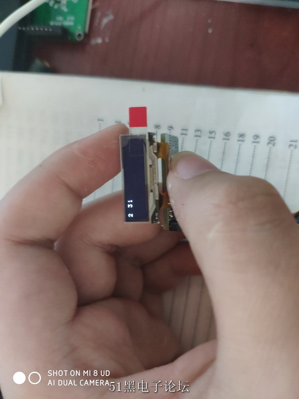

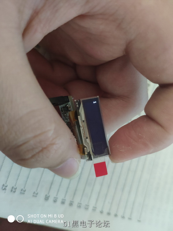

说起来奇怪,在开始使用中景园的历程点亮oled的时候,发现iic的初始化时序部分居然可以用spi的,查看ssd1306的手册许久,也没看出来所以然
只变了时序部分,我会在下面贴出来,其他什么都没变,为什么显示会有这么大差别呢,到底是我哪里没注意到,,望大神指点

这两个到底哪里不同会导致字体大小差异呢,其他函数都没变,一点都没改过,偶尔在点屏的时候发现的一点小意外
iic原本的时序显示图
iic原本的时序显示图
移植spi时序的显示图
移植spi时序的显示图
移植spi时序的显示图
移植spi时序的显示图

你把SPI的函数的先后顺序排得和IIC的一模一样试一下,有一些是双字节命令,顺序是不能变的

我调整了部分spi初始化时许,但是还是一样的字体。很好奇,因为这个屏幕我一般用的是iic驱动,然后字体都是默认16*16的,再用spi时序操作的时候没有选择(就只动时序其他代码一律不动)就出现了这个怪问题

OLED_WR_Byte(0xf0,OLED_CMD);//
OLED_WR_Byte(0x0f,OLED_CMD);//
OLED_WR_Byte(0xC8,OLED_CMD);/
OLED_WR_Byte(0x40,OLED_CMD);
你看一下你IIC和SPI的操作顺序,根本不同好吗?后面的就不用看了
虽然不能保证一定是这的问题,但找问题就是这么一步一步来的,至少先要保证操作的代码地址是一样的
