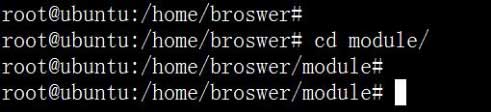

3)然后用命令 cd 进入到建立的“module”文件夹,如下图所示。

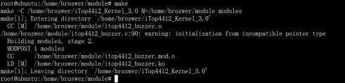

7)然后保存并退出 Makefile,在终端输入”make“命令,编译蜂鸣器驱动,如下图所
示。
8)编译完成后,可以看下在“module”文件夹下面生成了“itop4412_buzzer.ko”,
如下图所示。
