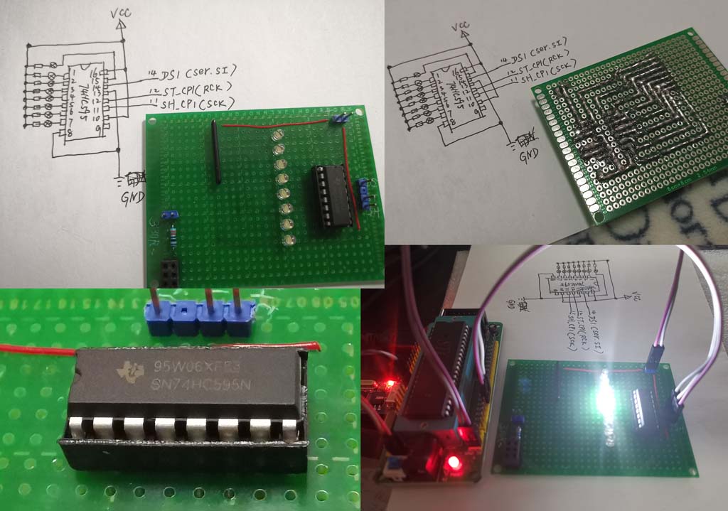

ID:575020 发表于 2020-2-27 19:29 | 只看该作者
楼主代码,我这缺少#include <delayms.h>文件,
自己画了个原理图做了个实物,用2楼代码通过了,先全部闪2下,然后再依次按顺序闪亮,
主要想学习控制数码管,但是现在控制led灯还是搞不太明白,还要继续努力学习啊!
在网上看好多74hc595的教学视频,好多都是用arduino单片机降解的,:(
顺便问一下,好多芯片介绍说某引脚接高或低电平有效时,如果不想用单片机控制,直接接+5V电源或负极可以么?
ID:575020 发表于 2020-2-27 18:34 | 只看该作者
temp.c(4): warning C318: can't open file 'delayms.h'
在网上看别的文档说8和13脚接地,10和16脚接VCC。但是一般原理图里都缺少2个脚。

ID:213173 发表于 2020-2-25 21:40 | 只看该作者
程序要求的是 亮灭亮灭 然后再流水
