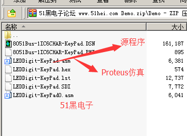

基于protus的读键子程序的仿真学习,已附代码。

全部资料51hei下载地址:
Demo.zip (34.66 KB, 下载次数: 13)
