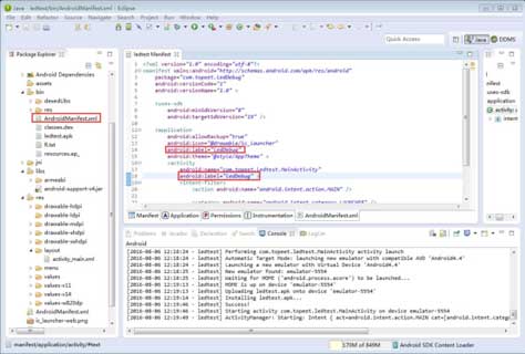

如下图所示,在打开工程“ledtest”,打开“bin”→“res”→“AndroidMainIFest.xml”
文件,选择“Mainifest”。将 Package 的名称“com.topeet.ledtest”改为
“com.topeet.leddebug”。‘’

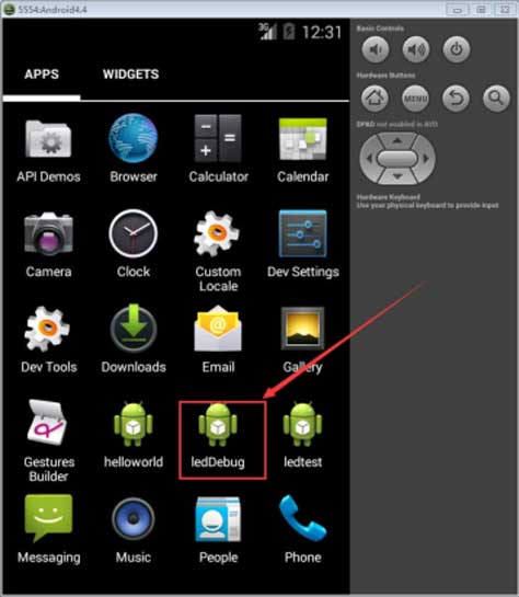

如果想修改应用图标名称和应用程序窗口名称,则将下面的两个红色框中的参数修改成下
图对应的名称。
应用程序窗体名称改变为 ledDebug,应用程序 APK 名称改变为 ledDebug,如下图所示。
