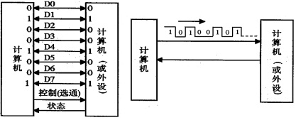

1.  通信简介
通信有并行通信和串行通信两种方式。在多微机系统以及现代测控系统中信息的交换多采用串行通信方式。
1)  并行通信
并行通信是指所传送的数据各位同时进行传送。其优点是传送速度快,缺点是传输线多,通信线路费用较高,并行传送适用于近距离、传送速度高的场合。
2)  串行通信
串行通信时,传送数据的各位按分时顺序一位一位地传送(例如先低位、后高位)。其优点是传输线少,传送通道费用低,故适合长距离数据传送。缺点是传送速度较低。
图 1

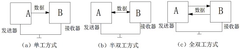

2.  串行通信1)  串行通讯数据传送方向a)  单工方式
通信双方只有一条单向传输线,只允许数据由一方发送,另一方接收。
b)  半双工方式
通信双方只有一条双向传输线,允许数据双向传送,但每时刻上只能有一方发送,另一方接收,这是一种能够切换传送方向的单工方式。
c)  全双工方式
通信双方只有两条传输线,允许数据同时双向传送,其通信设备应具有完全独立的收发功能。

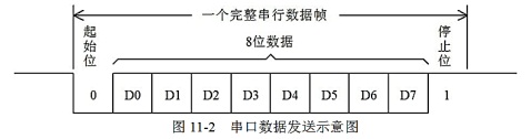

3)  异步串行通信数据格式
一个字符在异步传送中称为一帧数据。一帧数据由4部分组成:起始位、数据位、奇偶位、停止位。
图 3
上图所示为不包含奇偶检验位的一个数据帧。奇偶检验位应位于数据位后,停止位前。
a)  起始位
在没有数据传输时,通信线上处于逻辑“1”状态。当发送端要发送1个字符数据时,首先发送1个逻辑“0”,这个低电平便是帧格式的起始位。其作用是向接收端表示发送端开始发送一帧数据了。接收端检测到这个低电平后,就准备接收数据。
b)  数据位
在起始位之后,发送端发出(或接收端接收)的是数据位,数据的位数没有严格的限制,5~8 位均可。由低位到高位逐位发送。
c)  奇偶校验位
数据位发送完(接收完)之后,可发送一位用来验证数据在传送过程中是否出错的奇偶校验位。奇偶校验是收发双发预先约定的有限差错校验方法之一。有时也可不用奇偶校验。
d)  停止位
字符帧格式的最后部分是停止位,逻辑“高(1)”电平有效,它可占 1/2 位、1 位或 2 位。停止位表示传送一帧信息的结束,也为发送下一帧数据做好了准备。

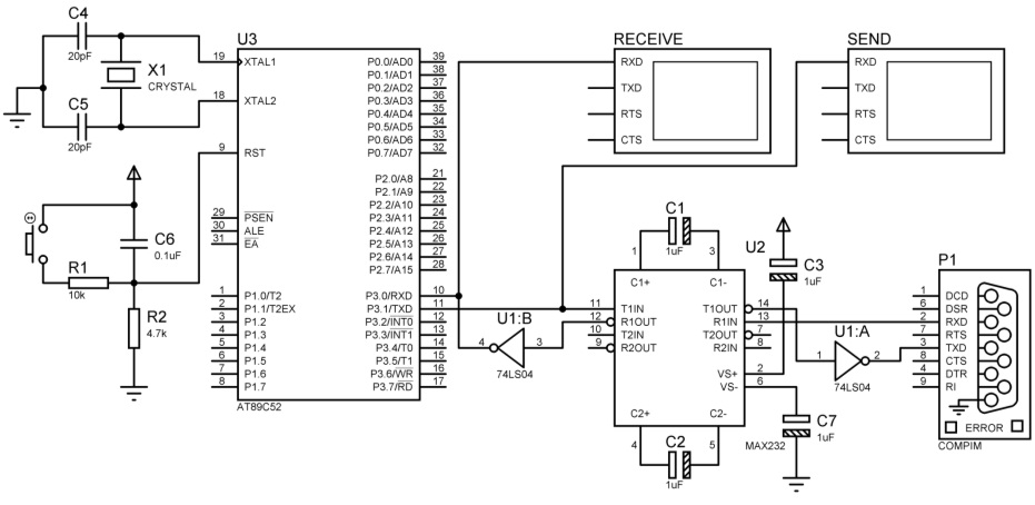

b)  设备B的创建

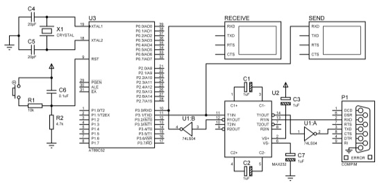

此次实验中,设备B为单片微机(MCU)。其选型为AT89C52型,具备硬件UART功能。设备B电路实现由Protues软件进行模拟仿真。电路原理图如图所示。
图 5

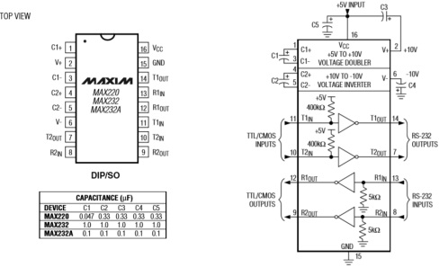

由于RS-232标准采用负逻辑,即逻辑1为-3V~-15V,逻辑0为+3~+15V。而本单片机系统为TTL信号系统。TTL电平规定,+5V等价于逻辑“1”,0V等价于逻辑“0”。因此,DB-9与单片机的连接需要进行电平转换,如上图所示,选用了MAX232芯片。
图 6
如图所示,P1组件(COMPIM)即为DB-9接口,使用MAX232芯片进行电平转换后与AT89C52串行口P3.0/RXD,P3.1/TXD分别相连接。(由于软件特殊原因,在MAX232芯片1通道R1OUT及T1OUT处增加74LS04非门进行处理,实际中无需取反处理。)
图中组件RECEIVE和SEND为Protues软件提供的VIRTUAL TERMINAL(虚拟终端)可用于观察AT89C52接收和发送到的数据。仅用于调试观察。

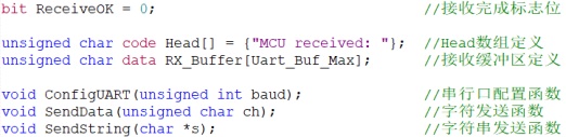

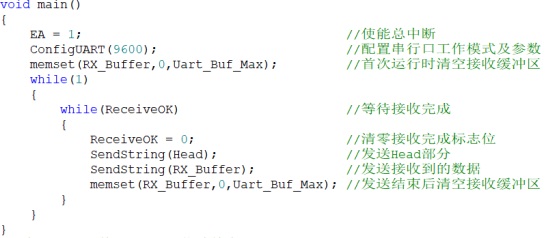

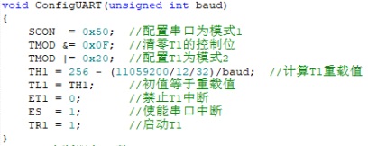

3)  单片机程序的编制
由于该芯片自带硬件UART功能且由于实验环境所限,此次实验中,发送接收通过配置相关寄存器控制硬件模块实现,未采用软件定时器模拟通信时序的方式。
程序主要包括以下三个部分:主函数,串行口配置函数,发送函数及串行口中断服务函数。
a)  程序变量定义及函数声明
b)  程序主函数
c)  其他子函数
其他在主函数中调用的具体子函数实现由附件1列出。

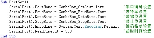

4)  窗口应用程序的编制
本次实验的窗口程序使用VB.NET语言在VS2010环境下编写。
程序中主要由.NET提供的SerialPort控件实现,辅之以必要的其他窗口控件。窗口布局如图所示:
图 7
a)  参数设置函数

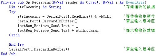

b)  数据接收函数
SerialPort的事件DataReceived调用Sp_Receiving实现数据接收。当输入缓冲区接收到1个字符后驱动该事件发生,并调用Sp_Receiving函数准备开始接收数据。当读取到缓冲区中的回车换行符后,将接受到的数据显示在TextBox控件中。若在超时以后仍未读取到回车换行符,则执行空操作后退出接受程序,退出前清空接收缓冲区。既本窗口程序仅接受并显示以回车换行结尾的数据包。

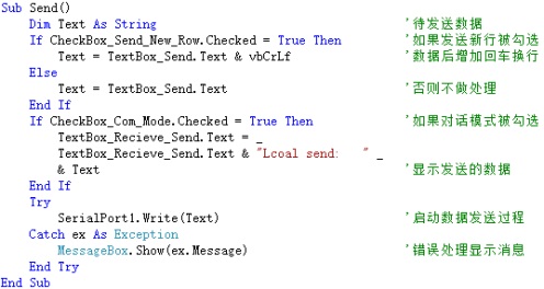

c)  数据发送函数
数据发送过程由按键按下事件驱动调用。判断是否发送新行(本次实验中必须勾选)后是否为对话模式后,发送数据。

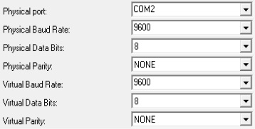

5)  实验过程a)  串口有关参数设置
表 1
串口参数约定
设备A(PC)
设备B(MCU)
COM编号
COM1
COM2
波特率(bps)
9600
数据位
8
校验位
无
停止位
1
按照表1设置串口参数如下。
图 8
图 9
左图为窗口程序设置,右图为仿真软件中对与MCU接口的DB-9接头的属性设置。MCU中的配置由配置相关寄存器完成,如下所示。

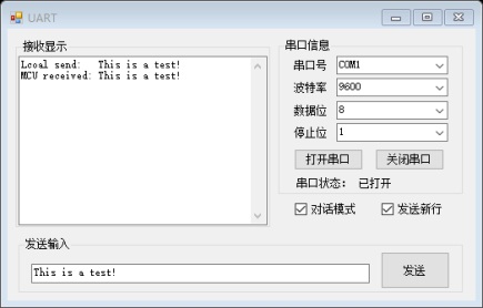

d)  输入信息并发送
在发送输入下的文本框中输入任意字符串(长度不可超出单片机接收缓冲区长度-2)后,点击右侧发送按钮。此处发送“This is a test!”。
图 13
e)  单片机回传数据
上位机发送数据“This is a test!”之后,单片机回传“MCU received: This is a test!”并显示在接收显示窗口中,如下图所示。
图 14

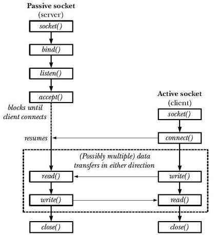

3.  TCP通信过程
TCP通信过程如下图所示。
图 17
服务器端先初始化Socket,然后与端口绑定(bind),对端口进行监听(listen),调用(accept)阻塞,等待客户端连接。在这时如果有个客户端初始化一个Socket,然后连接服务器(connect),如果连接成功,这时客户端与服务器端的连接就成功建立。客户端发送数据请求,服务器端接收请求并处理请求,然后把回应数据发送给客户端,客户端读取数据,最后关闭连接,一次交互结束。
4.  TCP服务器程序流程1)  建立连接阶段
  • 调用socket(),分配文件描述符,即监听套接字。
  • 调用bind(),将套接字与本地IP地址和端口绑定。
  • 调用listen(),监听特定端口,socket()创建的套接字是主动的,调用listen使得该文件描述符为监听套接字,变主动为被动。
  • 调用accept(),阻塞等待客户端连接。
2)  数据交互阶段
  • 调用read(),阻塞等待客户端发送请求,收到请求后从read()返回,处理客户端请求。
  • 调用write(),将处理结果发送给客户端,然后继续调用read()等待客户端请求。
3)  关闭连接
  • 当read()返回0的时候,说明客户端发来了FIN数据包,即关闭连接,也会调用close()关闭连接套接字和监听套接字。
5.  TCP客户端程序流程1)  建立连接阶段
  • 调用socket(),分配文件描述符。
  • 调用connect(),向服务器发送建立连接请求。
2)  数据交互阶段
  • 调用write(),将请求发送给服务器。
  • 调用read(),阻塞等待服务器应答。
3)  关闭连接
  • 当没有数据发送的时候,调用close()关闭连接套接字,即关闭连接,向服务器发送FIN数据报。

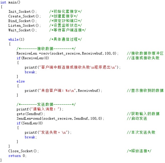

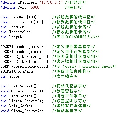

3)  服务器端程序的编制a)  程序变量定义及函数声明
b)  程序主函数
c)  其他子函数
其他子函数包括用于初始化套接字,创建套接字,绑定IP和端口,设置监听状态,等待客户端发起连接的程序,其中分别调用了Socket中提供的功能函数,但是加入了一些简单的显示和错误处理。其具体实现由附件3给出。

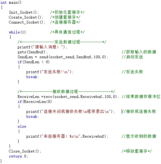

4)  客户端程序的编制a)  程序变量定义及函数声明
b)  程序主函数
c)  其他子函数
其他子函数包含用于初始化套接字,创建套接字,连接服务器及释放套接字的函数。为了适应在本地实验和同网段实验的需求,连接服务器的子函数Connect_Socket()中从键盘获取输入的IP地址和端口实现连接。其具体实现由附件4给出。
5)  实验过程a)  启动服务器端程序并等待连接b)  启动客户端程序并发起连接
输入服务器IP地址和端口后即可发起连接。
c)  客户端发送消息
输入消息并回车即可发送。

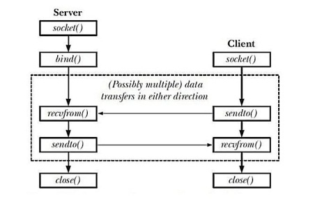

2.  UDP通信过程
图 20
服务器端先初始化Socket,然后与端口绑定(bind),在这时如果有个客户端初始化一个Socket,客户端发送数据请求,服务器端接收请求并处理请求,然后把回应数据发送给客户端,客户端读取数据,一次交互结束。
注意到,在进行端口绑定(bind)之后,服务器端不需要对端口进行监听(listen),也不需要调用等待连接(accept)阻塞,等待客户端连接。而客户端无需使用连接(connect)事先与服务器建立连接。
3.  UDP服务器程序流程
  • 建立套接字文件描述符,使用函数socket(),生成套接字文件描述符。
  • 设置服务器地址和侦听端口,初始化要绑定的网络地址结构。
  • 绑定侦听端口,使用bind()函数,将套接字文件描述符和一个地址类型变量进行绑定。
  • 接收客户端的数据,使用recvfrom()函数接收客户端的网络数据。
  • 向客户端发送数据,使用sendto()函数向服务器主机发送数据。
  • 关闭套接字,使用close()函数释放资源。UDP协议的客户端流程.
4.  UDP客户端程序流程
  • 建立套接字文件描述符,socket()。
  • 设置服务器地址和端口,struct sockaddr。
  • 向服务器发送数据,sendto()。
  • 接收服务器的数据,recvfrom()。
  • 关闭套接字,close()。

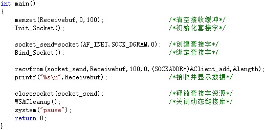

2)  服务器端程序的编制a)  程序变量定义及函数声明
b)  程序主函数
c)  其他子函数
其他子函数包括用于初始化套接字,绑定IP和端口的函数,其中分别调用了Socket中提供的功能函数。其具体实现由附件5给出。

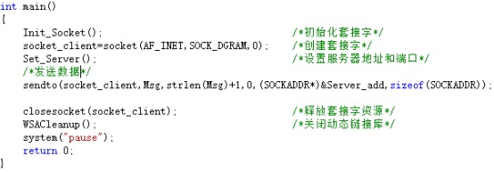

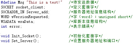

3)  客户端程序的编制a)  程序变量定义及函数声明
b)  程序主函数
c)  其他子函数
其他子函数包括用于初始化套接字,设置服务器IP和端口的函数,其中分别调用了Socket中提供的功能函数。其具体实现由附件6给出。

int main()
    memset(Receivebuf,0,100);                  /*清空接收缓冲*/
    Init_Socket();                             /*初始化套接字*/
    socket_send=socket(AF_INET,SOCK_DGRAM,0);  /*创建套接字*/
    Bind_Socket();                             /*绑定套接字*/
    recvfrom(socket_send,Receivebuf,100,0,(SOCKADDR*)&Client_add,&length);
    printf("客户端:%s\n",Receivebuf);         /*接收并显示数据*/
    closesocket(socket_send);                  /*释放套接字资源*/
    WSACleanup();                              /*关闭动态链接库*/
    system("pause");
    return 0;

6.  附件六(UDP Client程序)
  #include<stdio.h>
  #include<winsock.h>               /*引入winsock头文件*/
  #pragma comment(lib,"ws2_32.lib")
  #define Msg "This is a test!"   /*待发送数据*/
  SOCKET socket_client;           /*定义套接字*/
  SOCKADDR_IN Server_add;         /*服务器地址信息结构*/
  WORD wVersionRequested;         /*字(word):unsigned short*/
  WSADATA wsaData;                /*库版本信息结构*/
int error;                      /*表示错误*/
void Init_Socket();             /*初始化套接字*/
void Set_Server();              /*设置服务器地址和端口*/
int main()
    socket_client=socket(AF_INET,SOCK_DGRAM,0);    /*创建套接字*/
    /*发送数据*/
    sendto(socket_client,Msg,strlen(Msg)+1,0,(SOCKADDR*)&Server_add,sizeof(SOCKADDR));
    printf("已发送数据至服务器\n");
    closesocket(socket_client);                    /*释放套接字资源*/
    system("pause");
    return 0;

4.  附件四(TCP Client程序)
  #include<stdio.h>
  char Sendbuf[100];      /*发送数据的缓冲区*/
  char Receivebuf[100];   /*接受数据的缓冲区*/
  int SendLen;            /*发送数据的长度*/
  int ReceiveLen;         /*接收数据的长度*/
  char IPaddress[16];     /*IP地址数组*/
char Port[6];           /*端口数组*/
SOCKET socket_send;     /*定义套接字*/
int error;              /*表示错误*/
int Init_Socket();      /*初始化套接字*/
void Create_Socket();   /*创建套接字*/
void Connect_Socket();  /*连接服务器*/
void Close_Socket();    /*释放套接字*/
int main()
    while(1)                                            /*具体通信过程*/
        /*---------------发送数据过程----------*/
        printf("请输入消息:");
        gets(Sendbuf);                                  //获取输入的数据
        SendLen = send(socket_send,Sendbuf,100,0);      //启动发送
        if(SendLen < 0)
            printf("发送失败!\n");                      //发送失败
            break;
        /*--------------接收数据过程---------------*/
        ReceiveLen =recv(socket_send,Receivebuf,100,0); //结束数据存缓冲区
        if(ReceiveLen<0)
            printf("连接关闭或接收失败\n程序退出\n");   //接收或连接失败
            break;
        else
            printf("来自服务器:%s\n",Receivebuf);      //显示收到的数据
    return 0;
int Init_Socket()
    /*------------初始化套接字库---------------*/
    /*定义版本类型。将两个字节组合成一个字,前面是第字节,后面是高字节*/
    wVersionRequested = MAKEWORD( 2, 2 );
    /*加载套接字库,初始化Ws2_32.dll动态链接库*/
    error = WSAStartup( wVersionRequested, &wsaData);
    if(error!=0)
        printf("加载套接字失败。\n");
        return 0;                                       /*程序结束*/
    else
        printf("加载套接字成功。\n");
    /*判断请求加载的版本号是否符合要求*/
    if(LOBYTE( wsaData.wVersion ) != 2 || HIBYTE( wsaData.wVersion ) != 2)
        WSACleanup( );                                  /*不符合,关闭套接字库*/
        return 0;                                       /*程序结束*/
    else
        printf("加载版本号符合。\n");
    /*-------------进行连接服务器--------------*/
    /*客户端创建套接字,但是不需要绑定的,只需要和服务器建立起连接就可以了。*/
    /*socket_sendr表示的是套接字,Server_add服务器的地址结构*/
    socket_send=socket(AF_INET,SOCK_STREAM,0);
    /*------------设置服务器地址---------------*/
    Server_add.sin_family=AF_INET;/*地址家族,对于必须是AF_INET,注意只有它不是网络网络字节顺序*/
    /*服务器的地址,将一个点分十进制表示为IP地址,inet_ntoa是将地址转成字符串*/
    puts("输入IP地址:");
    gets(IPaddress);
    puts("输入端口:");
    gets(Port);
    Server_add.sin_addr.S_un.S_addr = inet_addr(IPaddress);
    Server_add.sin_port=htons(atoi(Port));              /*端口号*/
    /*-------------创建用于连接的套接字--------*/
    /*AF_INET表示指定地址族,SOCK_STREAM表示流式套接字TCP,特定的地址家族相关的协议。*/
    if(connect(socket_send,(SOCKADDR*)&Server_add,sizeof(SOCKADDR)) == SOCKET_ERROR)
        printf("服务器连接失败。\n");
    else
        printf("服务器连接成功。\n");
void Close_Socket()
    /*---------释放套接字,关闭动态库----------*/
3.  附件三(TCP Server程序)
      #include<stdio.h>
  #define IPaddress "127.0.0.1" /*IP地址*/
  #define Port "5000"           /*端口*/
int Length;             /*表示SOCKADDR的大小*/
SOCKET socket_server;   /*定义服务器套接字*/
SOCKET socket_receive;  /*定义用于连接套接字*/
SOCKADDR_IN Client_add; /*客户端地址信息结构*/
int error;              /*表示错误*/
int Bind_Socket();      /*绑定IP和端口*/
int Listen_Socket();    /*设置监听状态*/
int Wait_Socket();      /*等待客户端连接*/
int main()
    while(1)            /*具体通信过程*/
        /*--------接收数据---------*/
        ReceiveLen =recv(socket_receive,Receivebuf,100,0);    //接收数据存缓冲区
        if(ReceiveLen<0)                                      //连接或接收失败
            printf("客户端中断连接或接收失败\n程序退出\n");
            break;
        else
            printf("来自客户端:%s\n",Receivebuf);            //显示接收到的数据
        /*--------发送数据---------*/
        printf("请输入消息:");
        SendLen=send(socket_receive,Sendbuf,100,0);           //启动发送
        if(SendLen<0)
            printf("发送失败。\n");                           //本次发送失败
            break;
    Close_Socket();                                           /*释放连接*/
    return 0;
int Init_Socket()
    if(error!=0)
        return 0;                                             /*程序结束*/
    else
        return 0;                                             /*程序结束*/
    else
    return 1;
    /*------------设置连接地址-----------------*/
    Server_add.sin_addr.S_un.S_addr=inet_addr(IPaddress);     /*主机地址*/
    Server_add.sin_port=htons(atoi(Port));/*端口号*/
    /*------------创建套接字-------------------*/
    socket_server=socket(AF_INET,SOCK_STREAM,0);
int Bind_Socket()
    /*---绑定套接字到本地的某个地址和端口上----*/
    /*socket_server为套接字,(SOCKADDR*)&Server_add为服务器地址*/
    if(bind(socket_server,(SOCKADDR*)&Server_add,sizeof(SOCKADDR) )==SOCKET_ERROR)
        printf("绑定失败。\n");
        return 0;
    else
        printf("套接字绑定成功。\n");
        printf("当前主机地址:");
        printf(IPaddress);
        printf("\n当前主机端口:");
        printf(Port);
        printf("\n");
    return 1;
int Listen_Socket()
    /*------------设置套接字为监听状态---------*/
    /*监听状态,为连接做准备,最大等待的数目为5*/
    if(listen(socket_server,5)<0)
        printf("监听失败\n");
        return 0;
    else
        printf("监听成功\n");
        return 1;
int Wait_Socket()
    /*------------接受连接---------------------*/
    Length=sizeof(SOCKADDR);
    /*接受客户端的发送请求,等待客户端发送connect请求*/
    socket_receive=accept(socket_server,(SOCKADDR*)&Client_add,&Length);
    if(socket_receive==SOCKET_ERROR)
        printf("客户端连接失败。");
        return 0;
    else
        printf("客户端连接成功。\n");
        return 1;
void Close_Socket()
    closesocket(socket_receive);                              /*释放客户端的套接字资源*/
    closesocket(socket_server);                               /*释放套接字资源*/
7.  附件七(单片机原理图)
转自 Flywithliye 相关资料下载:http://www.51hei.com/bbs/dpj-180566-1.html
