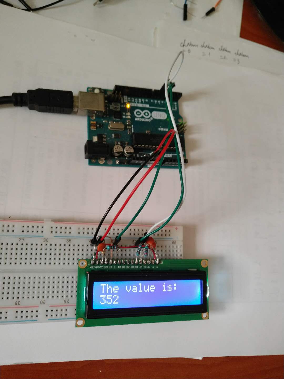

之前看到一个牛人zhu123帖子,是用二线连接1602。只用2个IO口节省了资源,但效果不太好,显示速度慢。改成三线后效果就很好,可以实用化。这种接法的原理就是利用电容的充电放电效应进行存储数字位,类似动态存储器的原理。原贴是用51汇编写的,现在我用Arduino实现了三线连接的实用化。经实验,瓷片电容选择范围可从10nf-100nf都可以。代码有注释,很好懂。
二线连接帖子位置http://www.51hei.com/bbs/dpj-20365-1.html
制作出来的实物图如下:

ID:163501 发表于 2020-3-2 21:42 | 只看该作者
很好的东西,可惜不会Arduino,不能移植。
ID:102702 发表于 2020-3-3 00:27 | 只看该作者
楼主用的是什么单片机,M8可以吗?
ID:688914 发表于 2020-3-3 16:11 | 只看该作者
参考zhu123的帖子,应该就可以了。
ID:688914 发表于 2020-3-3 16:22 | 只看该作者
raymondau 发表于 2020-3-3 00:27
楼主用的是什么单片机,M8可以吗?
M8我没有用过。属于Arduino系列应该可以用。
ID:102702 发表于 2020-3-3 21:17 | 只看该作者
好的,我试一下,谢谢!
ID:906120 发表于 2021-5-13 09:22 | 只看该作者
这个用stc89c52能实现吗?
ID:824490 发表于 2021-5-19 10:50 | 只看该作者
自个玩玩可以,别真把它做进产品。
ID:71297 发表于 2021-5-20 21:01 | 只看该作者
可以用上少脚的单片机
ID:951974 发表于 2022-12-12 21:03 | 只看该作者
自个玩玩可以,别真把它做进产品
ID:161164 发表于 2022-12-13 13:27 | 只看该作者

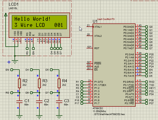

8051版本

  8. #define SetRS 0x01
  9. #define RstRS 0x00
  10. void Delay2ms()                //@12.000MHz
  11. {
  12.     unsigned char i, j;
  13.     i = 4;
  14.     j = 225;
  15.     do
  16.     {
  17.         while (--j);
  18.     }
  19.     while (--i);
  20. }
  21. void Delay200us()                //@12.000MHz
  22. {
  23.     unsigned char i;
  24.     i = 97;
  25.     while (--i);
  26. }
  27. void ThreeWire(u8 dat)
  28. {
  29.     EN_RS = (bit)(dat & 0x01);
  30.     D4_D6 = (bit)(dat & 0x40);
  31.     D5_D7 = (bit)(dat & 0x80);
  32.     Delay200us();
  33.     D4_D6 = (bit)(dat & 0x10);
  34.     D5_D7 = (bit)(dat & 0x20);
  35.     EN_RS = 1;
  36.     EN_RS = 0;
  37.     D4_D6 = 0;
  38.     D5_D7 = 0;
  39.     Delay200us();
  40. }
