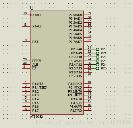

1、运用4个8*8点阵的点阵显示一个汉字,然后利用74HC595可以实现数据的串并转换来驱动点阵的行和列。74HC595串行输入并行输出。
2、以8*8单个点阵为例,通过数组每次扫描点亮每一行需要点亮的LED灯,与扫描下一行的间隔为5ms左右,这样,给人的视觉效果就是64个LED灯同时被点亮,从而达到显示的目的。16*16点阵同理。根据视觉的暂留现象,如果周期小于0.1 s,那么人感觉灯一直在亮。所以可以让每列轮流显示,当16列显示完成时,人的视觉会感觉16列同时在亮,从而达到显示文字、图片的效果。
点阵连接图
点阵连接图

ID:704664 发表于 2020-3-8 18:27 | 只看该作者
大哥,HC595换成HC574的话可以实现汉字上下左右滚动吗
ID:438125 发表于 2020-3-8 20:53 | 只看该作者
HC595在这里是串入并出,你看看HC574的芯片资料。
ID:372579 发表于 2020-3-8 21:43 | 只看该作者
这个用1638会不会好点
ID:654847 发表于 2020-3-9 16:13 来自触屏版 | 只看该作者
我之前做过和你这个一样的,但是亮度上不去
特别的暗
ID:654847 发表于 2020-3-29 14:34 | 只看该作者
可以用三极管放大,我用的9012,亮度正常
