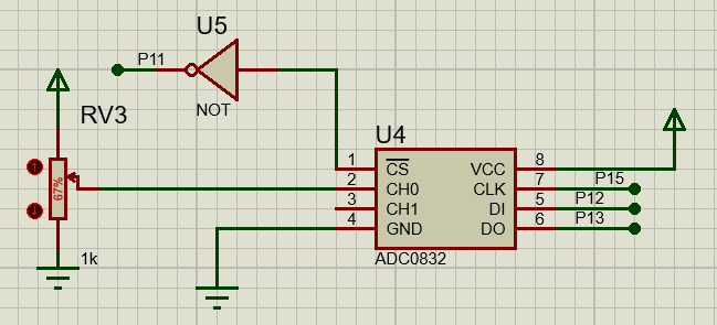

8温度传感器电路
9湿度传感器电路

此系统是基于c51单片机的集成系统,此系统中,运用DS18B20温度传感器检测温度,运用DHT11温度传感器来检查湿度,运用MQ-135空气质量传感器检测空气质量。

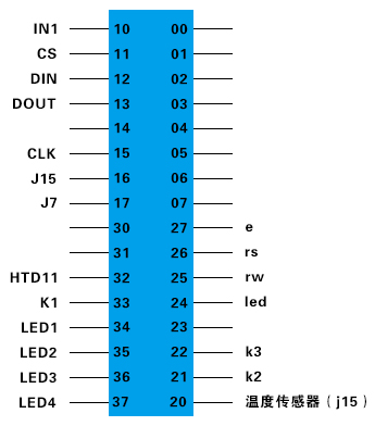

首先确定AT89C51芯片的引脚占用情况,设计占用引脚情况如下图
实验51hei.docx (827.27 KB, 下载次数: 20)
10c51芯片引脚占用图
其中00-0724-27LCD显示屏占用引脚;3435363724为指示灯占用引脚;332221为按键占用引脚;20DS18B20传感器数据占用引脚;32HTD11湿度传感器占用引脚;17为蜂鸣器占用引脚;16为继电器占用引脚;15131211分别接AD数模转换中的CSDINDOUTCLK引脚;10为电动机占用引脚。

当三个传感器读取数值之后,传入到数据处理函数,并通过公式计算出相应的数值用作显示和后期报警判断;
