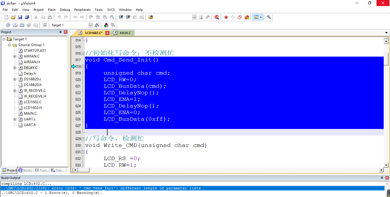

单片机LCD1602程序错误

错误:compiling LCD1602.C...
..\SRC\LCD1602.C(18): error C236: '_Cmd_Send_Init': different length of parameter lists
..\SRC\LCD1602.C - 1 Error(s), 0 Warning(s).

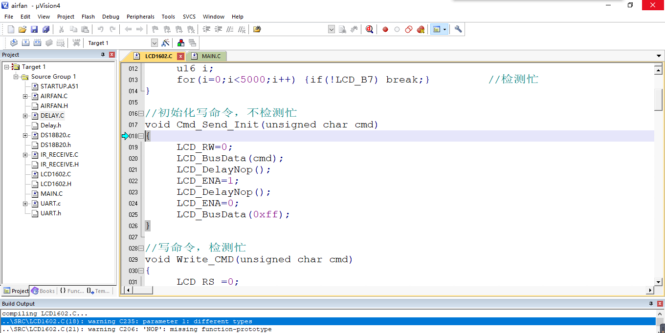

ID:94031 发表于 2020-2-28 21:26 | 只看该作者
改成下面样子:
void Cmd_Send_Init(unsigned char cmd)
     LCD_RW=0;
     LCD_BusData(cmd);
         LCD_DelayNop();
         LCD_ENA=1;
         LCD_DelayNop();
         LCD_ENA=0;
     LCD_BusData(0xff);
ID:644966 发表于 2020-2-28 22:12 | 只看该作者
俺明明定义了NOP,但是还有错误,求指教!!
ID:168996 发表于 2020-2-28 23:51 | 只看该作者
Cmd_Send_Init定义没有形参,调用时又有形参
二楼正解
