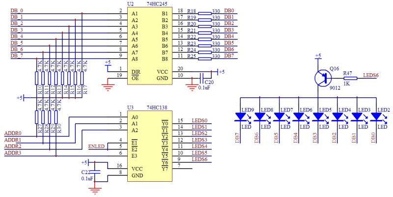

想问一下ENLED = 0;
        ADDR3 = 1;
        ADDR2 = 1;
        ADDR1 = 1;

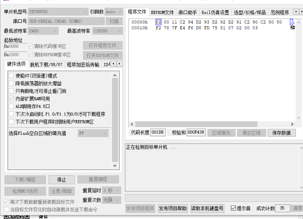

        ADDR0 = 0;这些定义是干什么用的,而且为什么我老是下载不进程序,已经有单片机重启了,串口也对了

在你未提供电路的情况下,我猜想
        ENLED = 0;
        ADDR3 = 1;
        ADDR2 = 1;
        ADDR1 = 1;
        ADDR0 = 0;
这些语句是控制一片74ls154的译码输出,该芯片是4-16译码器,可以控制选择16个不同的数码管动态显示

单片机是根据硬件电路图的设计来写代码的,所以我们不仅仅要学习编程知识,还有硬件知识,也要进一步的学习
那么我们在整体捋一遍点亮LED小灯的过程,首先看74HC138,我们要让LEDS6为低电平才能导通三极管Q16,所以ENLED = 0;ADDR3 = 1;保证74HC138使能。然后ADDR2 = 1; ADDR1 = 1; ADDR0 = 0;这样保证了三极管Q16这个开关开通,5V电源加到LED上。
而74HC245左侧是通过P0口控制,我们让P0.0引脚等于0,就是DB_0等于0,而右侧DB0等于DB_0的状态,也是0,那么这样在这一排共8个LED小灯当中,只有最右侧的小灯和5V之间有压差,有压差就会有电流通过,有电流通过我们的LED2就会发光。
