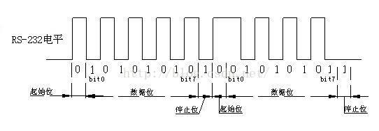

      一、串行数据的格式
      异步串行数据的一般格式是:起始位+数据位+停止位,其中起始位1位,数据位可以是5、6、7、8位,停止位可以是1、1.5、2位。起始位是一个值为0的位,所以对于正逻辑的TTL电平,起始位是一位时间的低电平;停止位是值为1的位,所以对于正逻辑的TTL电平,停止位是高电平。线路路空闲或者数据传输结束,对于正逻辑的TTL电平,线路总是1(处于停止位)。对于负逻辑(如RS-232电平)则相反。
      例如,对于16进制数据55aaH,当采用8位数据位、1位停止位传输时,它在信号线上的波形如图1(TTL电平)和图2(RS-232电平)所示。 (先传第一个字节55,再传第二个字节aa,每个字节都是从低位向高位逐位传输)

图2 RS-232电平的串行数据帧格式(55aah)

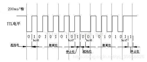

      二、根据波形图计算波特率
      如图3是图1在示波器中的显示示意,其中灰色线是示波器的时间分度线,此时假设是200us/格。
图3 波特率计算示意图
      可以看到,第一个字节的10位(1位起始位,8位数据位和1位停止位)共占约1.05ms,这样可计算出其波特率约为:
                              10bit / 1.05ms X 1000 ≈ 9600 bit/s
      如果上图中的时间轴是100us/格,同样可以计算出波特率应是19200bit/s。当通讯不正常,又能观察到波形时,就可根据上述方法,从波形图计算一下波特率是否正确。

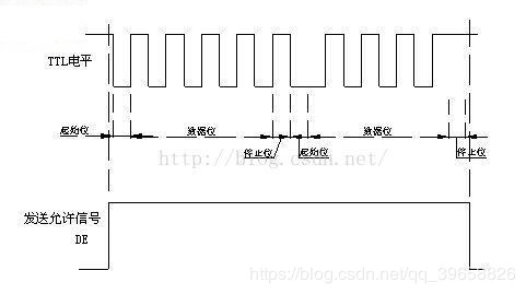

      RS-485是一种半双工的串行通讯方式(RS-422为全双工),485电平芯片所以要正确接收和发送数据,必需保证控制信号和数据的同步,否则要么发送数据丢失,要么接收数据可能丢失。RS-485发送数据时的正确时序如图4所示。
图4 RS-485的正确发送数据时序

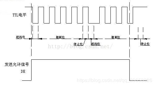

图5 RS-485控制信号太短时的时序
图6 RS-485控制信号太短时的时序
      在图5中,由于控制信号关闭过早,则第二个字节的后两位将发送错误;在图6中,由于控制信号关闭过迟,使485芯片在发送数据后,不能及时转到接收状态,此时总线若有数据过来,则本单元将不能正确接收。
