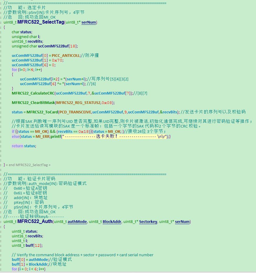

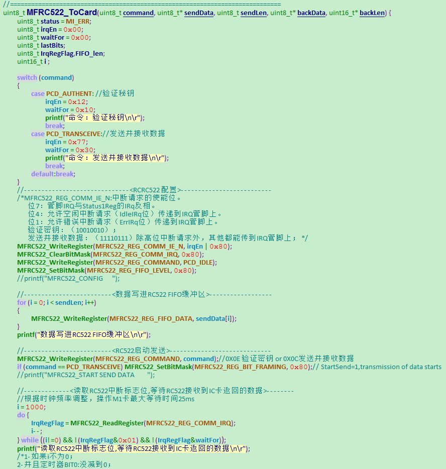

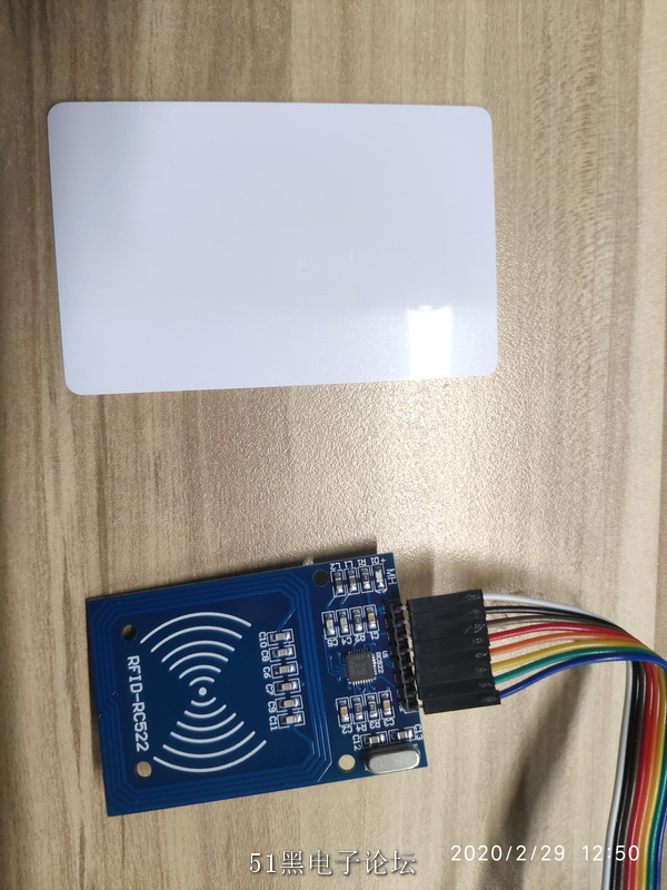

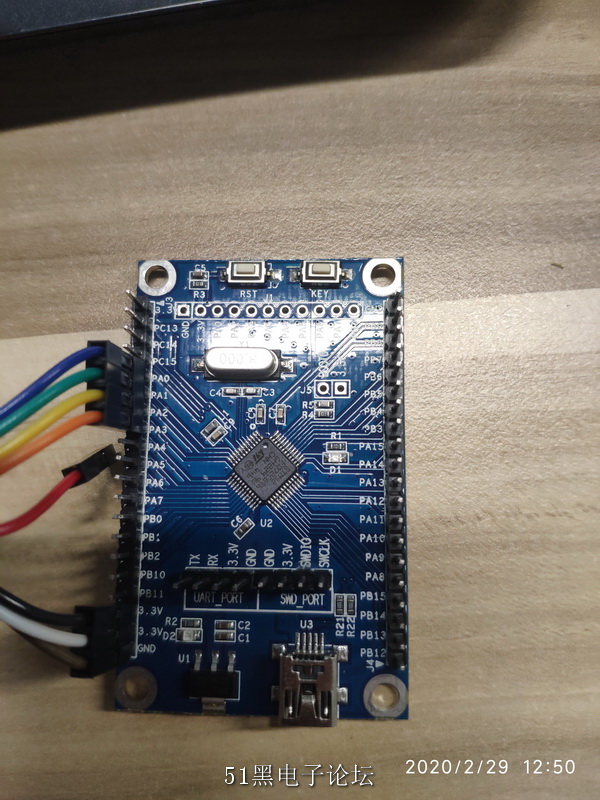

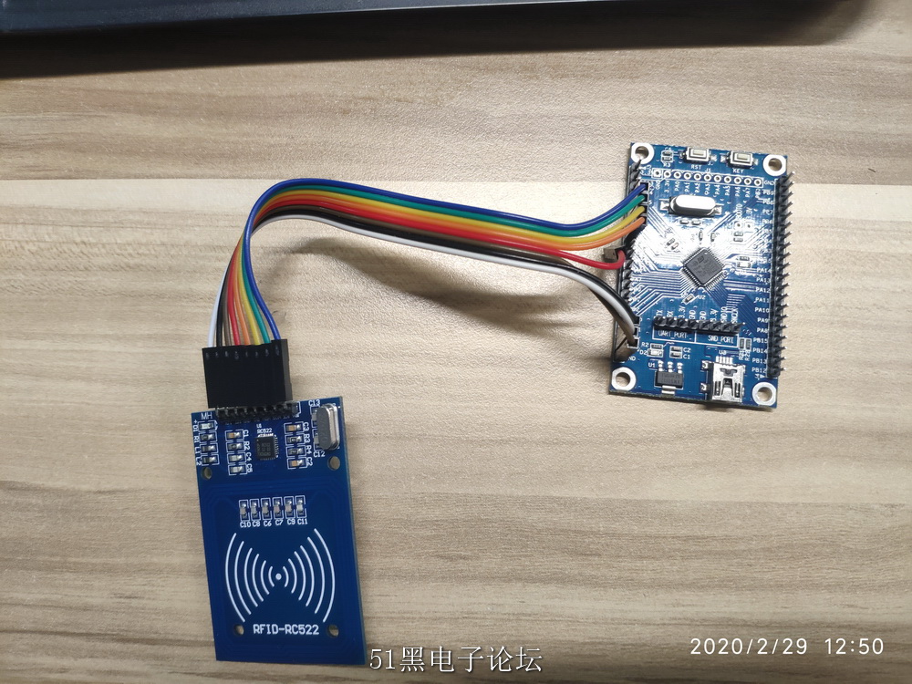

1、工作之余,对射频识别卡读写比较好奇,就那个宝买了一款简易读写器,利用手边的STM32F072板子写一下;
2、经过几天努力调通了,分享一下;
3、篇幅有限,分享几个代码截屏;

                //--------------------选卡-------------------
                //读写模块将传送SEL ,NVB及全部40 位的UID CLn,后面加CRC_A校验,与这40位UID CLn匹配的RFID卡以其SAK 响应
                if (! MFRC522_SelectTag(&RevBufstr[2]))
                    printf("---------------选卡成功--------------\n\r");
                    IWDG_ReloadCounter();//喂狗

MFRC522_Init
---------------寻找IC卡-------------
命令:发送并接收数据
数据写进RC522 FIFO缓冲区
读取RC522中断标志位,等待RC522接收到IC卡返回的数据
读取FIFO缓冲区的数据
IC卡S50
---------------防冲撞-----------
命令:发送并接收数据
数据写进RC522 FIFO缓冲区
读取FIFO缓冲区的数据
Card ID:89214F8D
命令:发送并接收数据
数据写进RC522 FIFO缓冲区
读取FIFO缓冲区的数据
---------------验证秘钥keyA------------------
命令:验证秘钥
数据写进RC522 FIFO缓冲区
