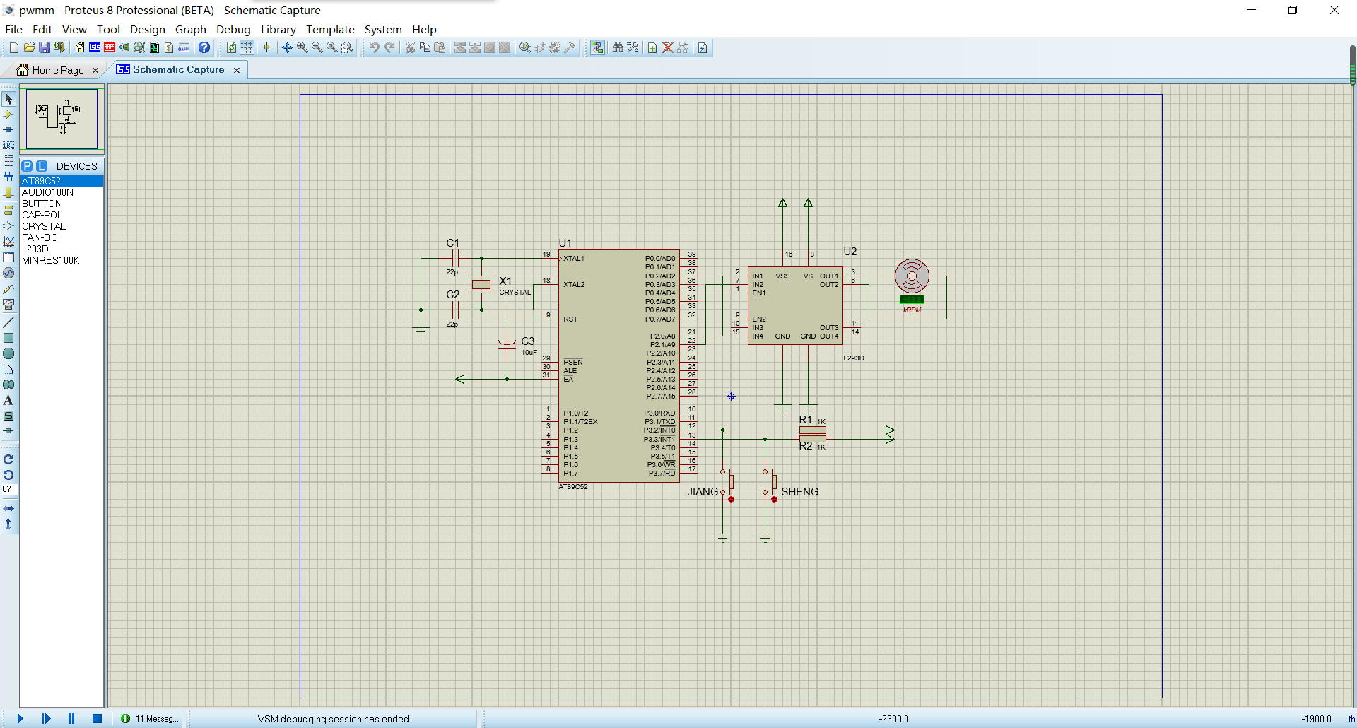

基于51单片机的PWM+L293d控制直流电机程序+Proteus仿真
ID:633081 发表于 2020-3-1 08:24 | 显示全部楼层 |阅读模式
左侧开关减速,右侧加速。l293d芯片驱动直流电机
