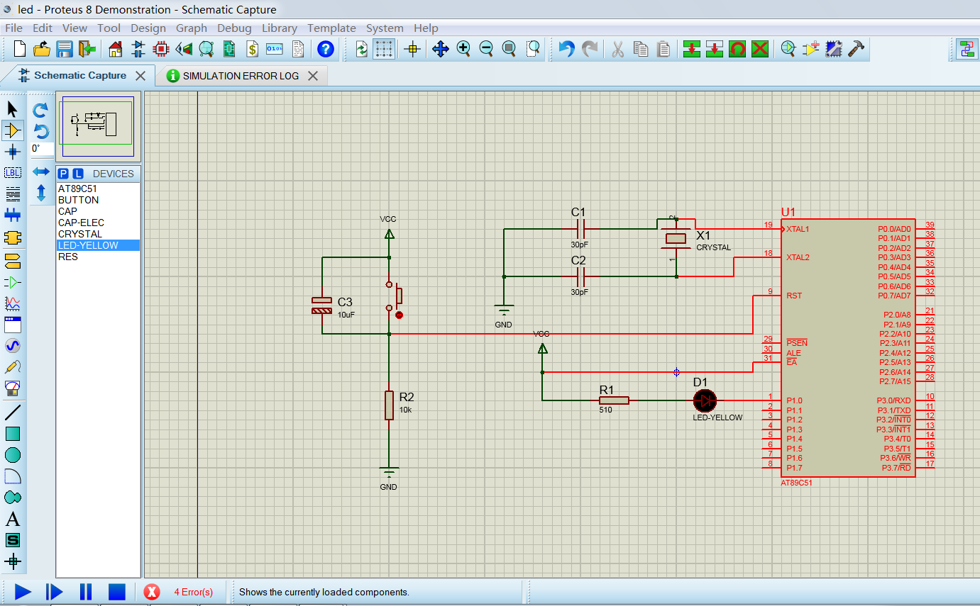

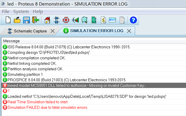

mixed model MCS8051.DLL failed to authorize不知道哪里出错误 求大神看看
帮我找找错误吧 救救孩子了!!!

proteus仿真51不用画上这些晶振,复位电路,默认就有了的,只需要画上一个限流电路 一个电源端子,一个发光管。
