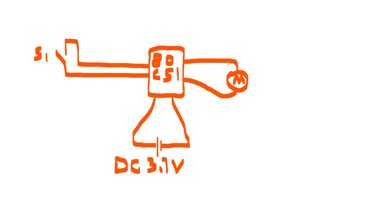

求助大神帮我写个小程序,大概电路图如图,80c51单片机各个接口如图;
说明:整个电路主要由一个3.7v直流电源供电,一个开关,一个小电机。
需求:
1.开关s1闭合,延时10秒后,3.7v直流小电机M通电转动
2.电机转动60秒后,断电
3.希望有电路图,和说明一下电路每条线路接单片机哪个接口
4.程序,每条程序有注释,有什么作用。
新手,想研究一下,谢谢大佬!

ID:519251 发表于 2020-3-1 21:38 | 只看该作者
我有点还不大清楚的地方,1开关是常开的点动开关吗?就是要用的时候按一下马上就断开 2这个程序是执行一次就啥活也不干了还是要可以重复执行?3对接在哪个引脚上有要求吗?可以使用P3.3或者P3.2上吗?望解惑
ID:84765 发表于 2020-3-2 00:02 | 只看该作者
这程序很简单,如果用定时器就更好去控制时间的精准度,新手要慢慢了解,一下子给你写复杂的你也一时理解不了,这程序写了两种按键方式,一种是点动按键开关方式,另一种是自锁开关,需要闭合复位后才能再次运行 按键延时.zip (28.48 KB, 下载次数: 7)

里面有些细节东西,80C51直接3.7V供电是否可行?80C51的最小系统+按键方法+直流电机驱动网上很多,分开找,最后程序只是检测按键,延迟,控制的过程。
ID:687694 发表于 2020-3-2 22:17 | 只看该作者

程序如上,仿真图如下。

ID:454930 发表于 2020-3-2 22:59 | 只看该作者
man_of_freedom 发表于 2020-3-1 21:38
我有点还不大清楚的地方,1开关是常开的点动开关吗?就是要用的时候按一下马上就断开 2这个程序是执行一次 ...
普通开关,按着开,松开断,作用类似于长按启动;执行一次,无需执行二次;引脚没要求,,谢谢
