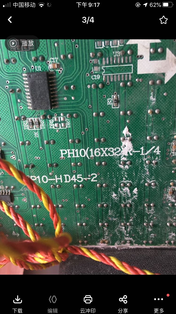

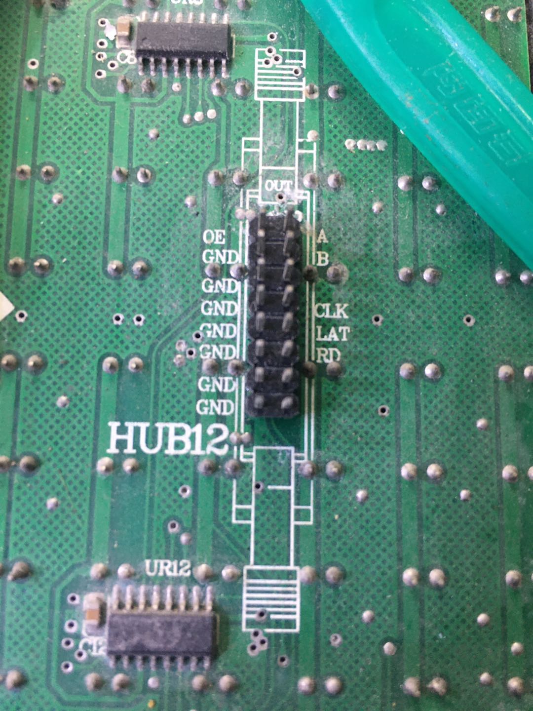

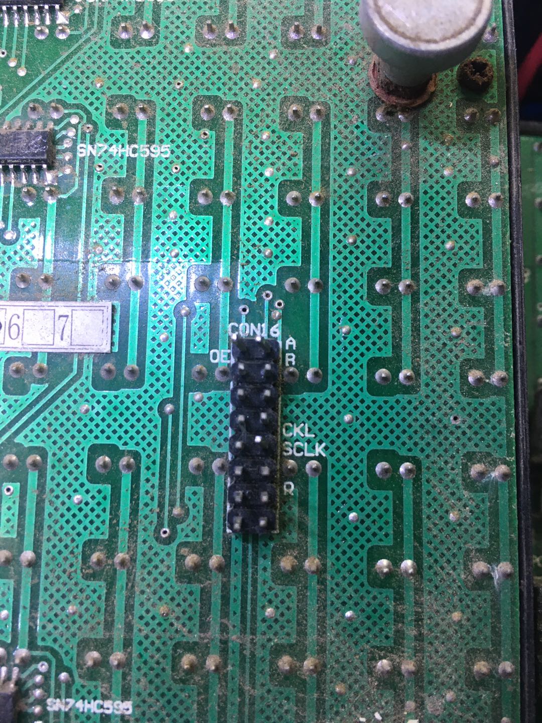

求一个16*32 LED显示屏单片机显示源码  想搞下玩玩,我手里是这种半户外P10的单色LED,求大神帮忙!

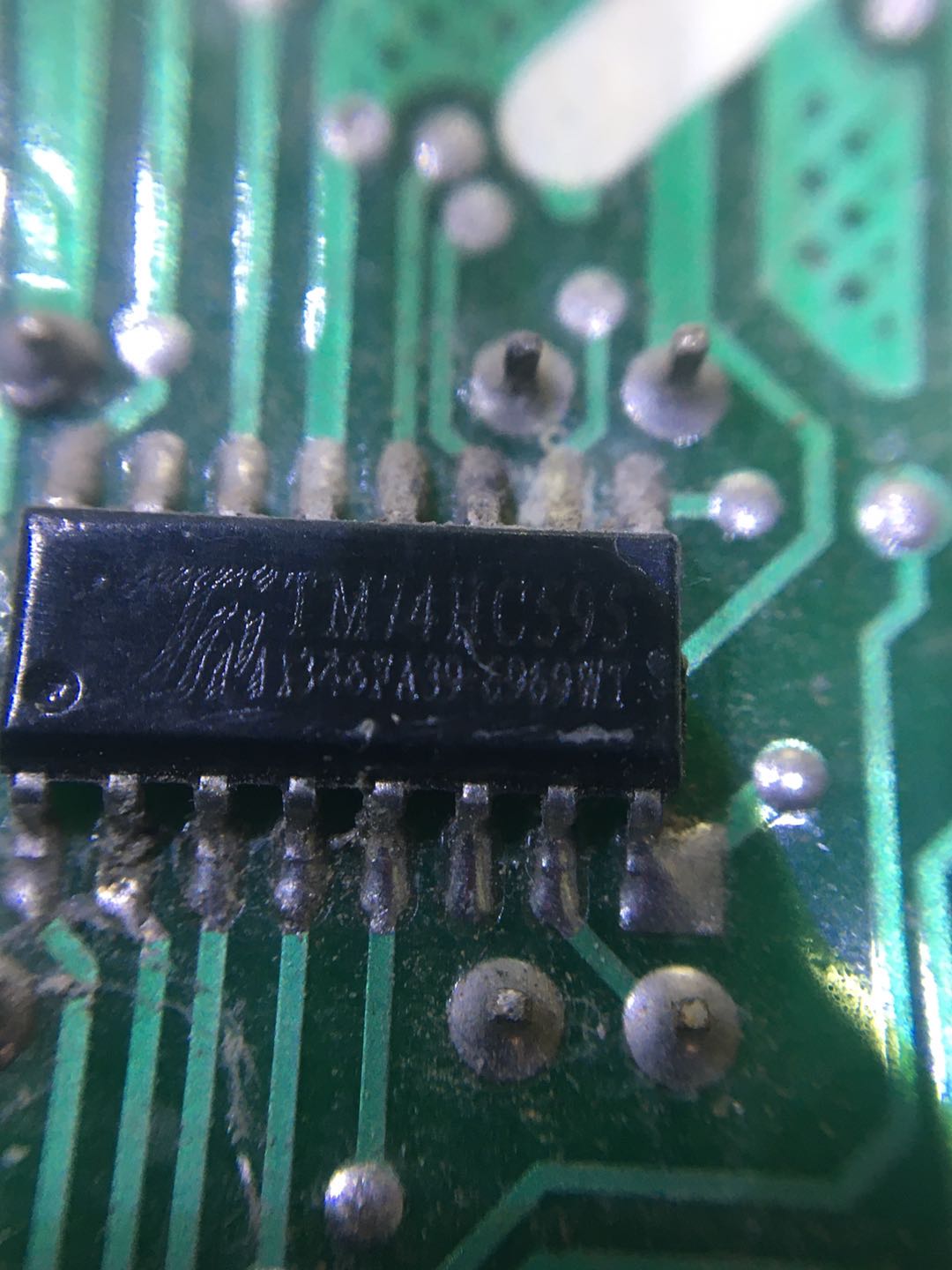

ID:55815 发表于 2020-3-2 10:28 | 只看该作者
请看看 u1型号是不是74ls595
ID:55815 发表于 2020-3-2 10:29 | 只看该作者
u1是74ls595的话 并不难驱动

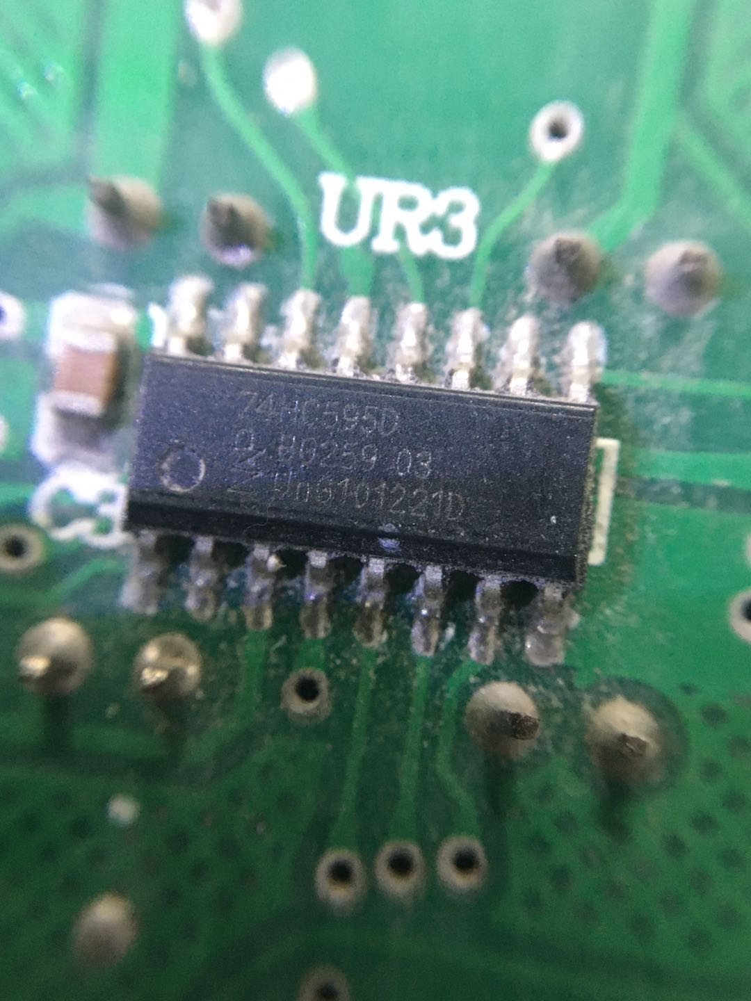

您好 是的595的  请看图片
ID:495514 发表于 2020-3-2 23:00 | 只看该作者
游侠(单片机开 发表于 2020-3-2 10:28
请看看 u1型号是不是74ls595

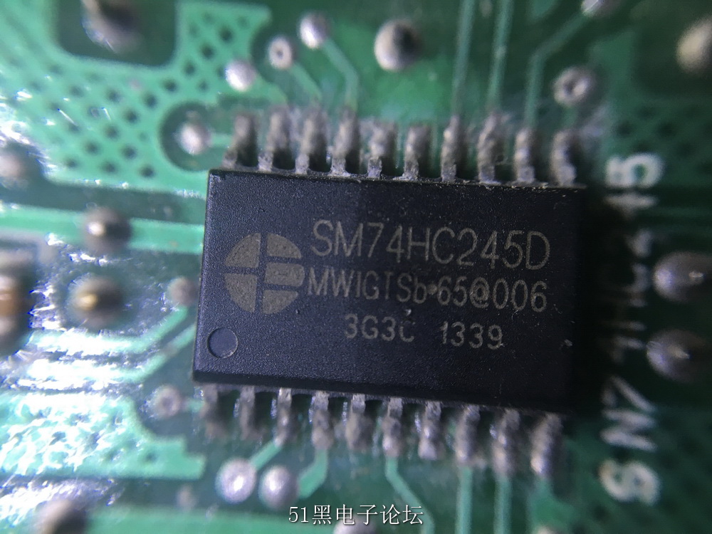

你好U1的型号是SM74HC245D 请看图片

先看一下驱动芯片是什么

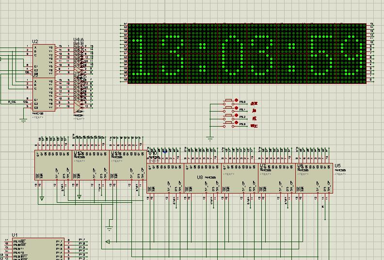

ls245为8位线驱动器,要驱动16行需要两片 图中用两片138做了4位-16线译码器,你用4片595驱动32列才行
51电子钟_V2.41(适用于138_595四字屏).rar
