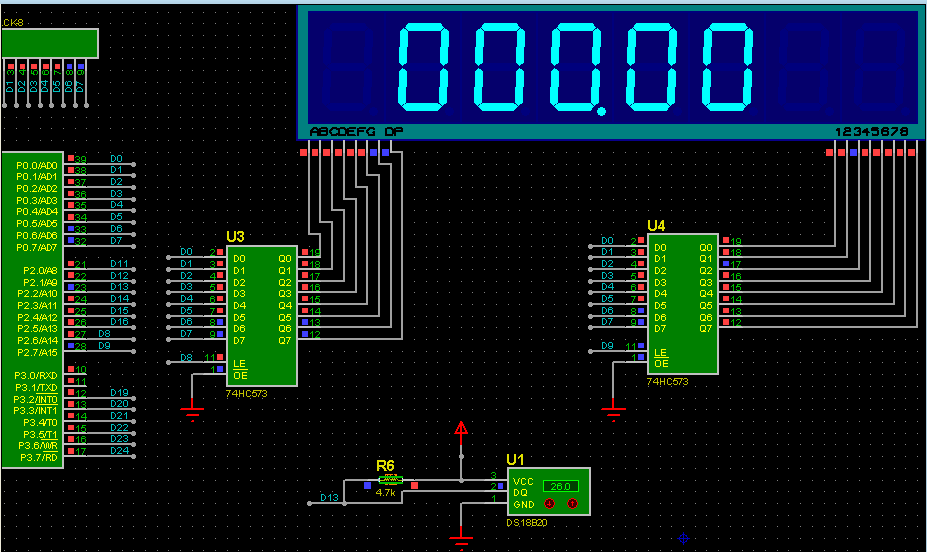

使用51单片机,8位共阴数码管,1个锁存器 74HC573连接数码管的段选,1个锁存器 74HC573连接数码管的位选,温度传感器DS18B20连接P2^2.
数码管一直显示000.00,数值没有变换。找了好久没有找到问题,希望有老司机帮忙分析下。

  • sbit dula= P2^6;
  • sbit wela= P2^7;
  • sbit Ds18b20Port=P2^2;
  • uchar DisplayData[8];

  • uchar Ds18b20Init()
  •         uchar i;
  •         Ds18b20Port = 0;                         //将总线拉低480us~960us
  •         i = 70;
  •         while(i--);//延时642us
  •         Ds18b20Port = 1;                        //然后拉高总线,如果DS18B20做出反应会将在15us~60us后总线拉低
  •         i = 0;
  •         while(Ds18b20Port)        //等待DS18B20拉低总线
  •                 Delay1ms(1);
  •                 i++;
  •                 if(i>5)//等待>5ms
  •                         return 0;//初始化失败
  •         return 1;//初始化成功

  • int Ds18b20ReadTemp()
  •         int temp = 0;
  •         uchar tmh, tml;
  •         Ds18b20ChangTemp();                                 //先写入转换命令
  •         Ds18b20ReadTempCom();                        //然后等待转换完后发送读取温度命令
  •         tml = Ds18b20ReadByte();                //读取温度值共16位,先读低字节
  •         tmh = Ds18b20ReadByte();                //再读高字节
  •         temp = tmh;
  •         temp <<= 8;
  •         temp |= tml;
  •         return temp;

  • void DigDisplay()
  •         uchar i;
  •         for(i=0;i<6;i++)
  •                 switch(i)         //位选,选择点亮的数码管,
  •                         case(0):
  •                                 P0=0xff;wela=1;P0=0xfe;        wela=0; break;//显示第0位
  •                         case(1):
  •                                 P0=0xff;wela=1;P0=0xfd;        wela=0; break;//显示第1位
  •                         case(2):
  •                                 P0=0xff;wela=1;P0=0xfb;        wela=0; break;//显示第2位
  •                         case(3):
  •                                 P0=0xff;wela=1;P0=0xf7;        wela=0; break;//显示第3位
  •                         case(4):
  •                                 P0=0xff;wela=1;P0=0xef;        wela=0; break;//显示第4位
  •                         case(5):
  •                                 P0=0xff;wela=1;P0=0xdf;        wela=0; break;//显示第5位
  •                 P0=0x00;
  •                 dula=1;
  •                 P0=DisplayData[ i];//发送数据
  •                 Delay1ms(5); //间隔一段时间扫描
  •                 dula=0;
  •         //        P0=0x00;//消隐
  • void main()
  •         while(1)
  •                 datapros(Ds18b20ReadTemp());         //数据处理函数
  •                 DigDisplay();//数码管显示函数
