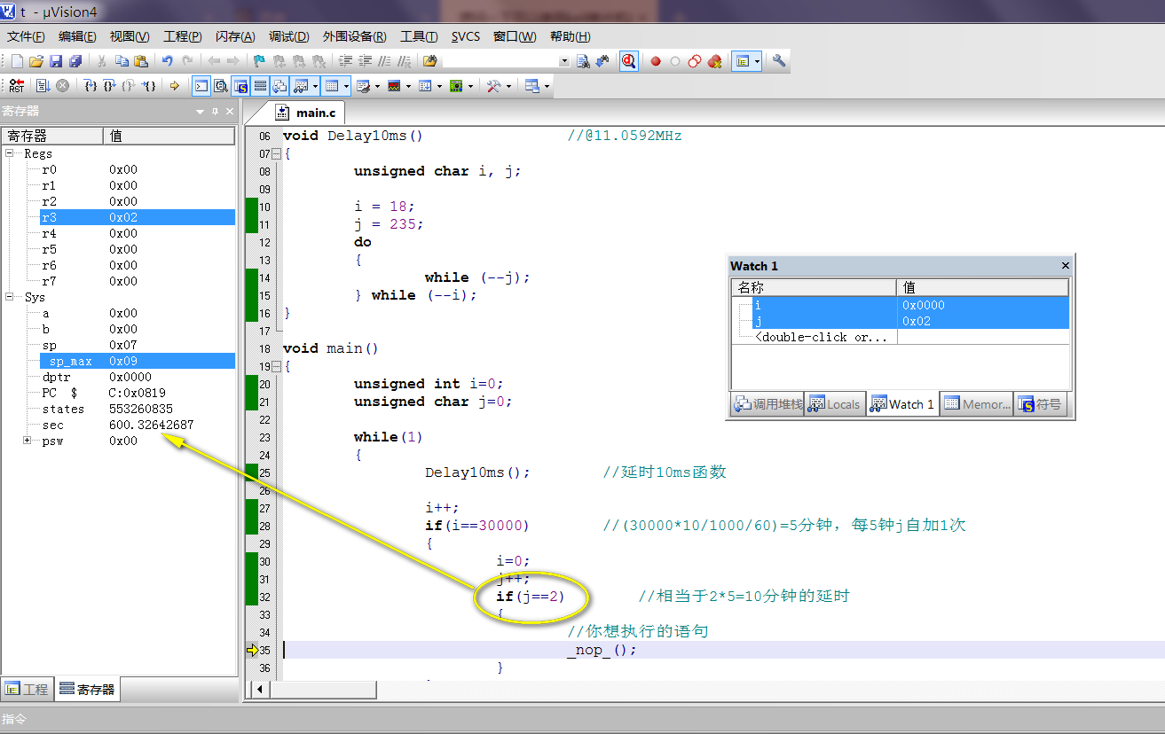

ID:407089 发表于 2020-3-3 15:23 | 只看该作者
延时函数精度不高,实在要用可如下操作:
  1. void main()
  2. {
  3.         unsigned int i=0;
  4.         unsigned char j=0;
  5.         while(1)
  6.         {
  7.                 dealy_10ms();        //延时10ms函数
  8.                 i++;
  9.                 if(i==30000)        //(30000*10/1000/60)=5分钟,每5钟j自加1次
  10.                 {
  11.                         i=0;
  12.                         j++;
  13.                 }
  14.                 if(j==3)        //相当于3*5=15分钟的延时
  15.                 {
  16.                          //你想执行的语句
  17.                 }
  18.         }
  19. }
以上方法中,虽然dealy_10ms()延时了10ms,但一个while循环显然要大于10ms,这会产生误差,且延时函数本身也存在误差。
要提高精度的话可以用定时器来做累加,如果觉得精度还不够,可以用ds1302/ds3231时钟模块提供时间基准。通常对数据的采集往往需要时钟模块来配合。

ID:697560 发表于 2020-3-3 16:18 | 只看该作者
brew9 发表于 2020-3-3 15:23
延时函数精度不高,实在要用可如下操作:以上方法中,虽然dealy_10ms()延时了10ms,但一个while循环显然要 ...
谢谢你,我想问下这个误差如果设置十分钟会有多长的误差
14#
ID:407089 发表于 2020-3-3 17:30 | 只看该作者
