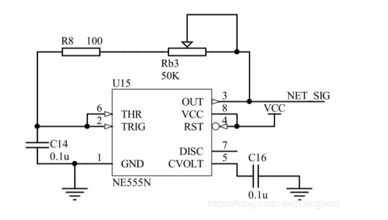

NE555是一种时钟芯片,输出一定频率的脉冲信号。就其模块特性,简单点来说,该模块会根据Rb3电位器的阻值,在SIG脚输出相应的频率的脉冲信号。

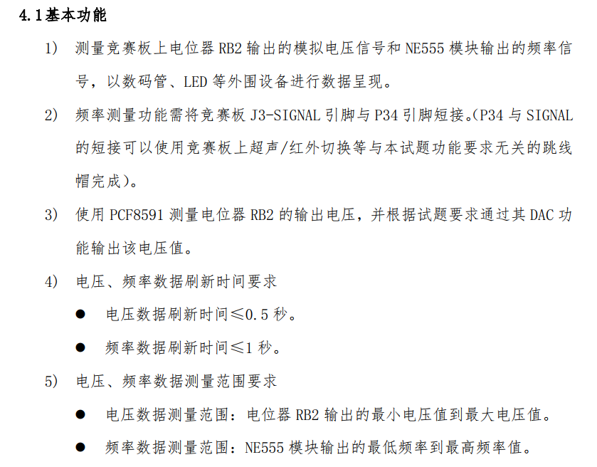

第十届竞赛中对该模块设置了考点,要求测量其脉冲信号的频率,测量周期小于1秒。
赛方要求将该模块的输出脚SIGNAL与P34,用一块与比赛无关的短接片接起来(如红外/超声波的)如下图。通过查阅芯片手册,可知P34也是T0计数器的管脚
