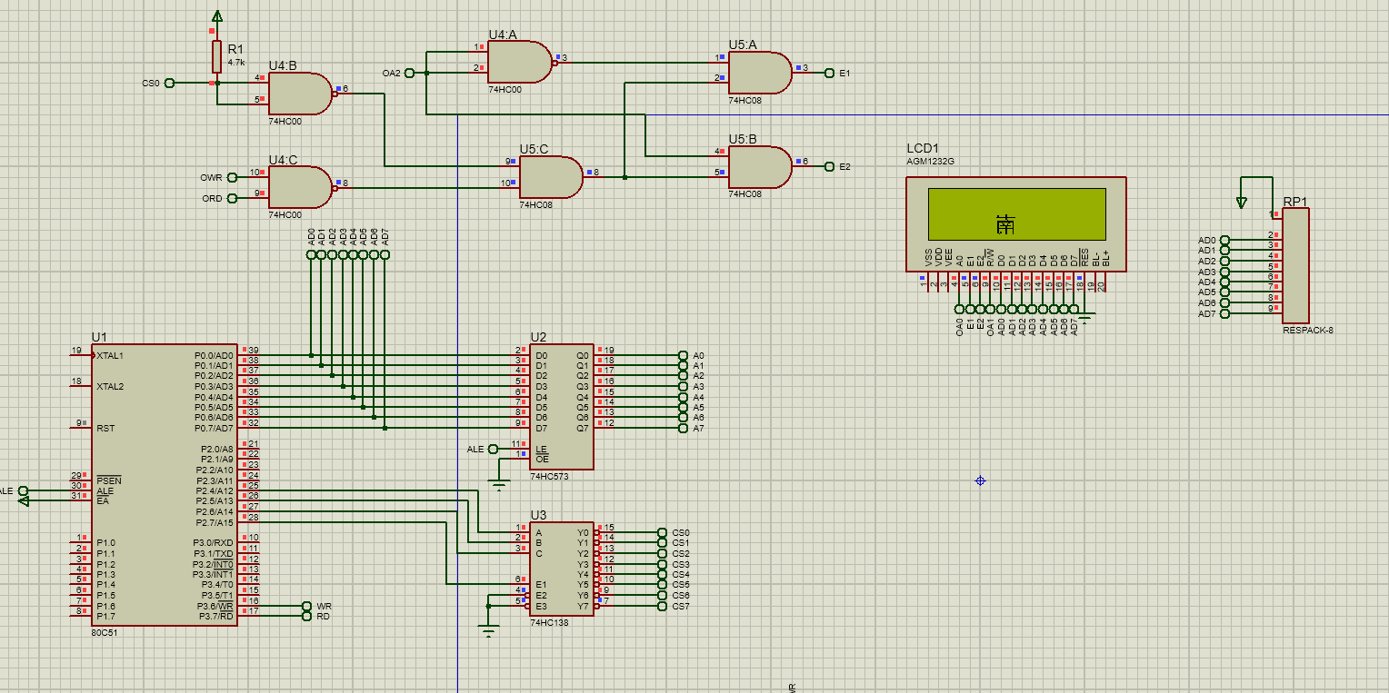

求大神看一下单片机+LCD12232显示的字体为什么是镜像的
ID:700110 发表于 2020-3-3 16:26 | 显示全部楼层 |阅读模式
根据lab8000用proteus仿真的 刚刚接触这个LCD,可能连线不对,单片机代码如下

ID:617449 发表于 2020-3-3 17:33 | 显示全部楼层
那就取模的时候先镜像一下,显示就是正的了

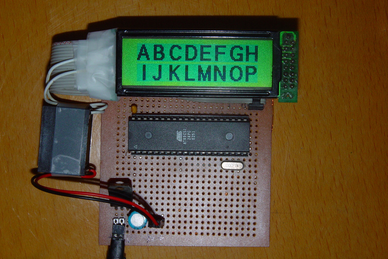

ID:105364 发表于 2020-3-3 18:12 | 显示全部楼层
程序没错。很久以前做过,仿真就这样是镜像 的,同样程序放实物就正确的。

ID:897458 发表于 2021-12-24 08:25 来自触屏版 | 显示全部楼层
不同厂家生产的屏方向不同
ID:232791 发表于 2021-12-28 09:06 | 显示全部楼层
程序设置180°翻转
