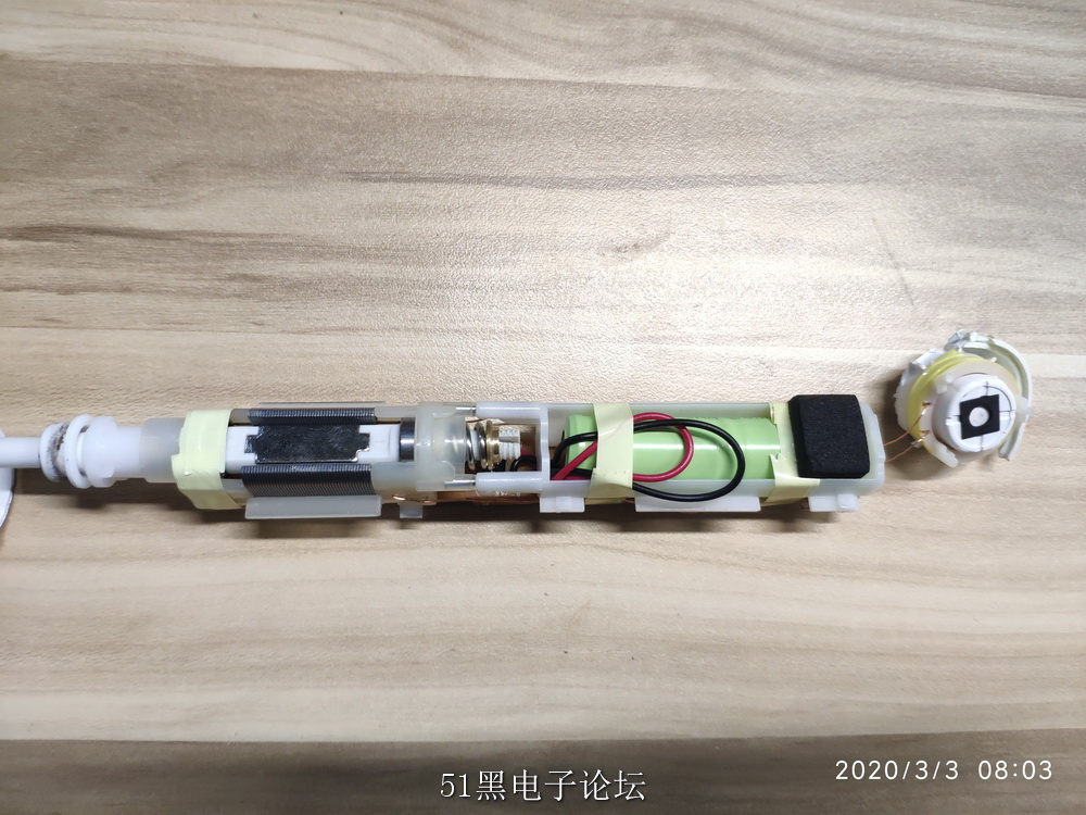

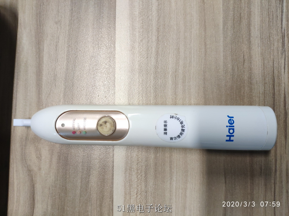

1、家里电动牙刷闲置,好奇心驱使拆开看看,其实电路蛮简单的;
2、废话不多,直接上图;
外观图
外观图

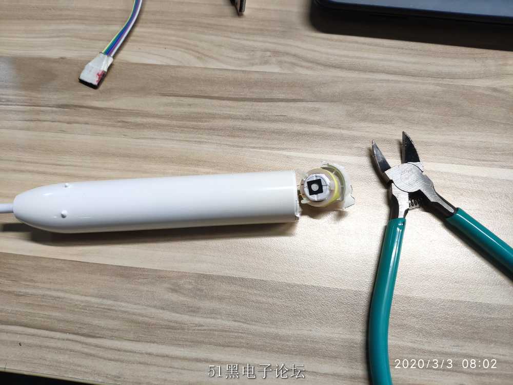

开始拆解,从尾部无线充电线圈开始
开始拆解,从尾部无线充电线圈开始
拆解开了
拆解开了

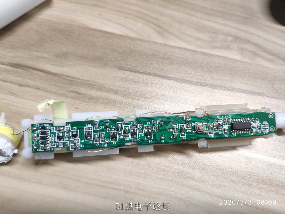

控制板
控制板

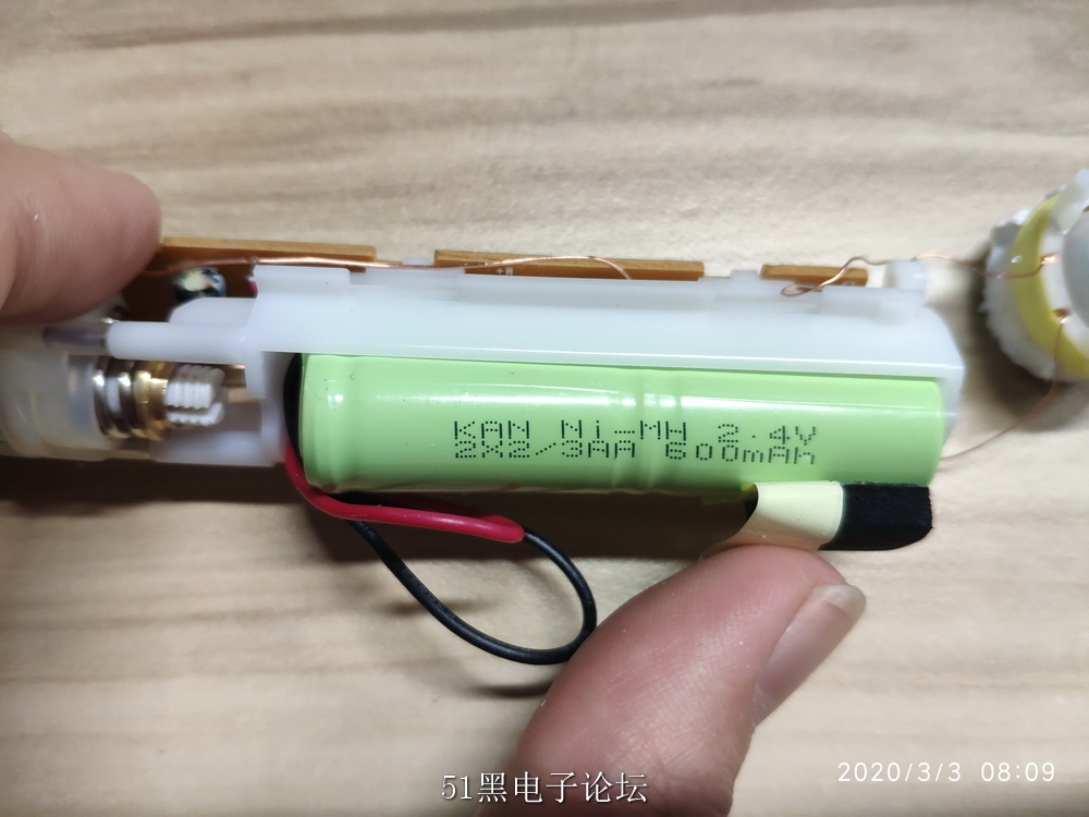

2.4V 600mA电池.jpg (4.8 MB, 下载次数: 217)
可充电电池

这种是采用线圈脉冲进行震动,去前段时间我也拆了一个是用的小电机加半圆柱金属块产生的离心力来震动的

第一次知道电动牙刷里面电机,原来是直线电机的

没用过电动牙刷,原来是这样的,600mAh电池容量小了点。

这个能用来改做什么小制作吗?这个主板能输出高频电压的。

我1.9元一个买了6个,里面的电池是18650锂电池。故障大多数是电机坏或者电池坏。
