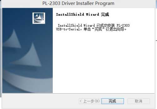

双击“迅为_PL2303_win8.1.exe”文件进行安装,如下图所示。
然后单击下一步。

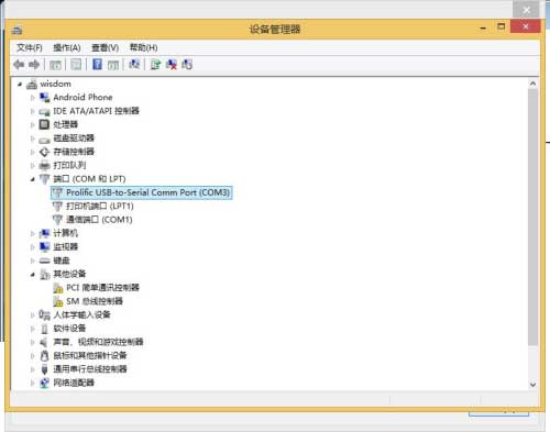

单击完成,然后进入 win8.1 的设备管理器,会出现无法识别的“黄色感叹号”,如下图所
示。

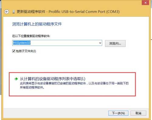

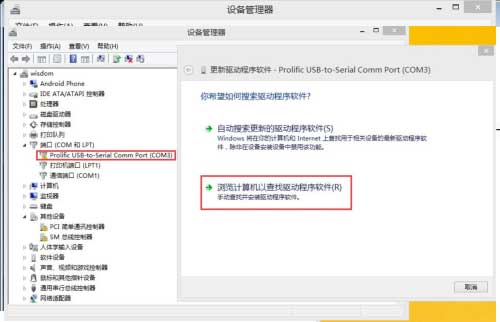

右键单击“Prolific USB-to-Serial Comm Port”,单击“更新驱动程序”,然后选择“浏
览计算机以查找驱动程序软件”,如下图所示。
然后单击”从计算机的设备驱动程序列表中选取“,如下图所示。

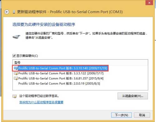

然后单击选择下图所示版本,选择下一步。

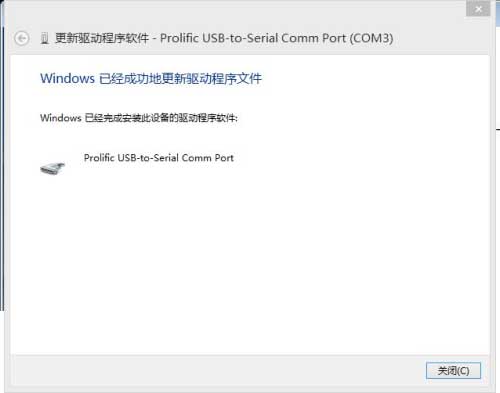

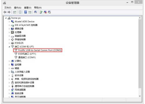

如下图,提示”windows 已经成功地更新驱动程序文件“。

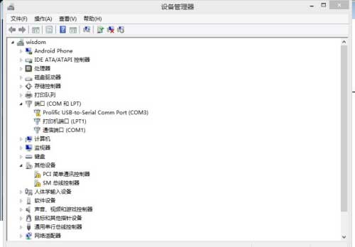

打开设备管理器,可以看到设备已成功识别。
注意:win8.1 系统必须关闭设备驱动自动更新,不然联网会自动更新到最新驱动,导致设
备无法识别,关闭方法见下一小节。

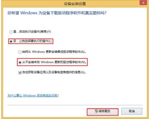

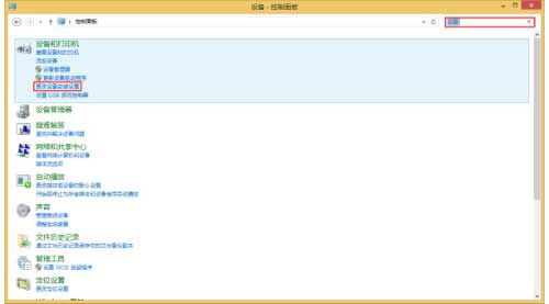

3.10.1.2 关闭设备自动更新
打开控制面板,在搜索框里搜索“设备”二字,然后选择“更改设备安装设置”,如下图
所示。
然后选择“否”,然后将“从不安装来自 windows 更新的驱动程序软件”选中,最后单
击“保存更改”,如下图所示。
至此,驱动已成功安装。
