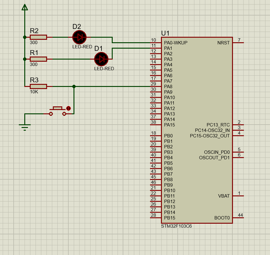

STM32单片机按键程序if-else语句只有else部分能用?
我感觉程序没有问题啊,可是在proteus上面就是按键不进行变化,而且测试到if-else语句只有else部分能用,有没有能帮我看看什么情况,指点我一下!
  while (1)
    /* USER CODE END WHILE */
    /* USER CODE BEGIN 3 */
  if (HAL_GPIO_ReadPin(GPIOA,GPIO_PIN_8))
   HAL_GPIO_WritePin(GPIOA,GPIO_PIN_0,GPIO_PIN_SET);
   HAL_Delay(500);
   HAL_GPIO_WritePin(GPIOA,GPIO_PIN_1,GPIO_PIN_RESET);
   HAL_Delay(500);
    else
      HAL_GPIO_WritePin(GPIOA,GPIO_PIN_0,GPIO_PIN_RESET);
    HAL_Delay(500);
      HAL_GPIO_WritePin(GPIOA,GPIO_PIN_1,GPIO_PIN_SET);
    HAL_Delay(500);
在STM32F103C6里面PA0和PA1 初始位高电平
proteus
proteus
stm
stm
ID:592807 发表于 2020-3-5 08:24 | 只看该作者
将else后面4个语句用{}包围起来试试
ID:687919 发表于 2020-3-5 14:03 | 只看该作者
试过了,还是有问题
