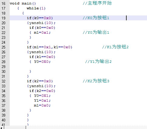

如图所示,我本想第二个IF语句动作的要求是M1等于1,还有K1等于0时才可以动作接通Y0,  但是实际程序中无论M1是否接通,只要K1接通的话Y0就可以接通,,请问为什么是这样的,,我这样写不是代表只有M1==1和K1==0时才可以接通Y0得嘛

ID:420836 发表于 2020-3-7 09:32 | 只看该作者
语法错了, 应该写成
if ((m1==0x01) && (k1==0x00))

这个是基础语法知识,&&表示并且并列的意思

你应该写if((m1==0)&&(k1==0)) ,你这个写的语法不对。建议你好好看看c语言的书。

ID:550840 发表于 2020-3-5 13:46 | 只看该作者

你好,在C语言中if属于条件选择语句,结构为if(表达式){语句},其中表达式的含义即运算,在if语言表达式结果会强制转换为bit型,即1或0,1代表真,0代表假。真则执行后面{}中的语句,假则跳过。然而逗号在C语言中是一种优先级最低的运算符,它作为顺序求值,例如 a=(3,4,7) 结果a=7;再例 b=1;c=3;a=(5+(c+1,b);结果a=6;,运算总取最后一个表达式的值。现在再来看你写的那一句if(表达式1,表达式2)其结果就是if(表达式2),与表达式1无关,他们进行了逗号运算。接下来讲括号运算,数学中遵循括号中的表达式优先运算,在C语言中也有效,if((表达式1)&&(表达式2))这样结果也没有错,但是对于单片机来讲,它需要多一个括号运算。徒增内耗,并没有什么意义。
以上如有不正之处还望大佬们指出。

首先,你为什么用逗号?
其次,你需要了解你所设想的,在C语言中是如何书写表达的,就你这问而言,你需要了解这个&&
&&:并且的意思
if(条件1&&条件2):当条件1为真并且条件2为真执行if语句里面的程序
还有个符号是||
||:或的意思
if(条件1||条件2):当条件1为真或条件2为真执行if语句里面的程序(两个条件有一个满足就能进去)

语法错了

你的语法不对,条件&&条件
ID:592807 发表于 2020-3-5 08:19 | 只看该作者
逗号的话时后一句有效,
