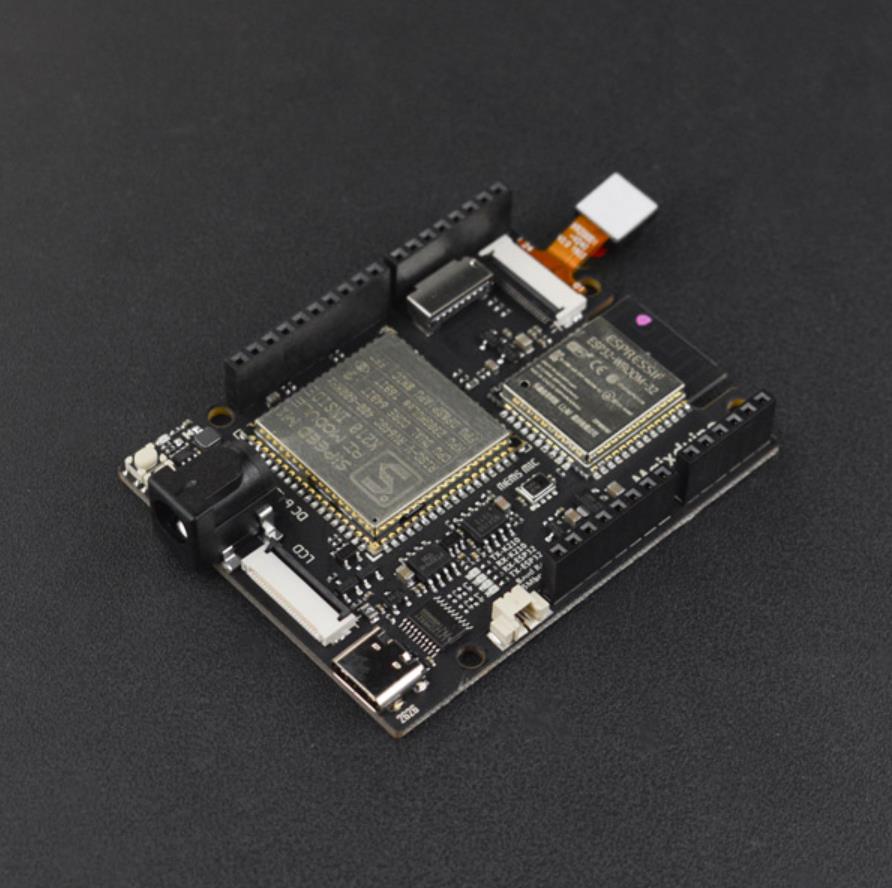

Maixduino AI开发板 k210 RISC-V AI+lOT ESP32视觉听觉开发套装
ID:513258 发表于 2020-3-7 09:45 | 显示全部楼层

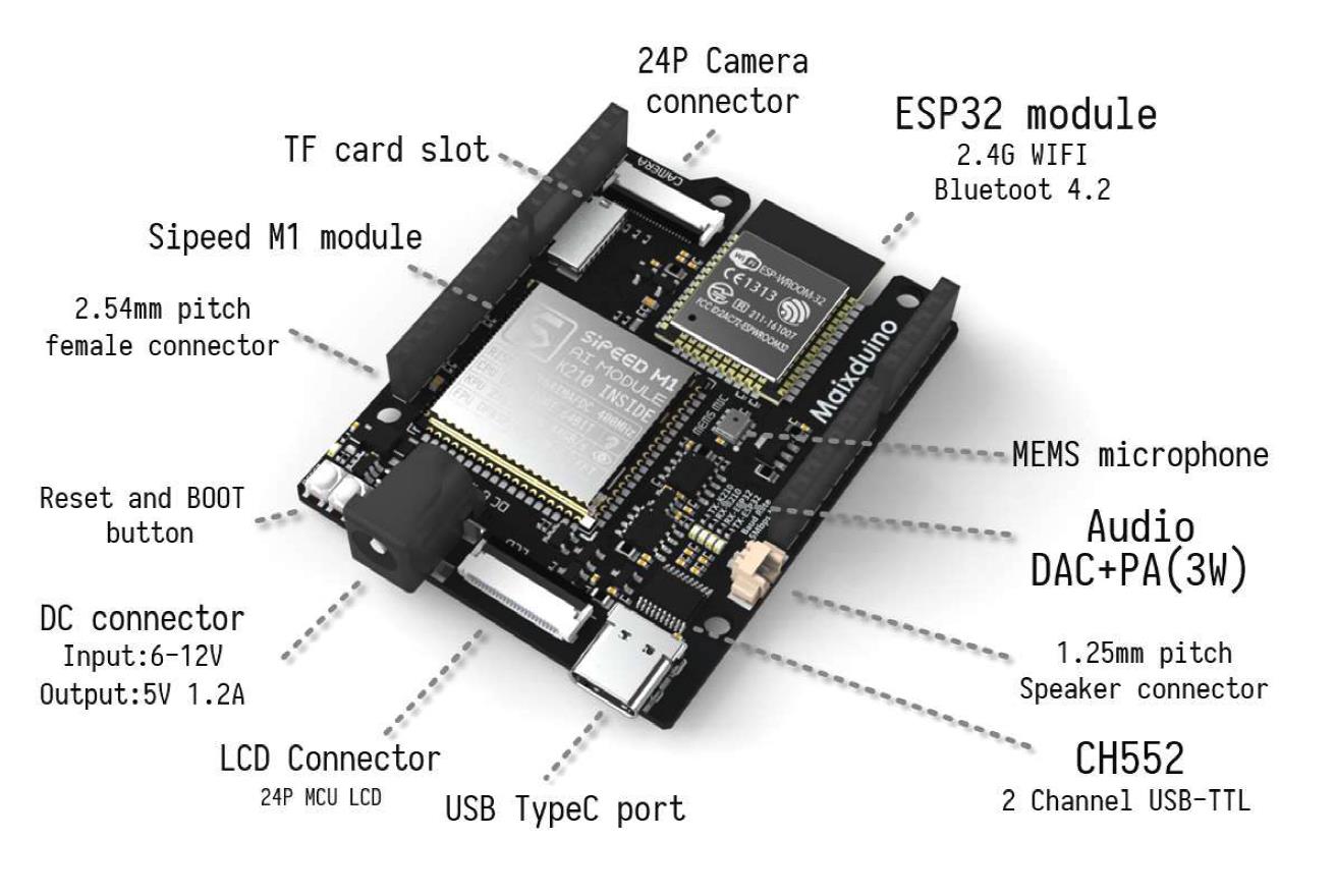

Maixduino
基于MAIX模块,是用于AI + IoT应用的RISC-V 64开发板。与其他Sipeed MAIX dev不同。主板Maixduino采用Arduino Uno外形设计,板载ESP32模块和MAIX AI模块。MAIX是Sipeed专门设计的产品系列,专为在边缘运行AI而设计。将AI模型从云端移动到网络边缘的设备,在这些设备上运行速度更快,成本更低,隐私性更高。

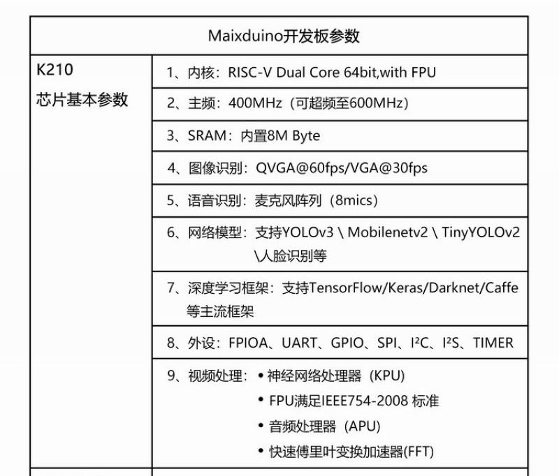

  • CPU:带FPU的双核64位RISC-V;400MHz神经网络处理器
  • QVGA@60FPS/VGA@30FPS图像识别
  • 板载ESP32模块支持2.4G 802.11.b/g/n和蓝牙4.2
  • Arduino Uno外形,Arduino兼容接口
  • 板载全向I[size=75%]2S数字输出MEMS麦克风
  • 用于DVP相机的24P 0.5mm FPC连接器
  • 8位MCU LCD 24P 0.5mm FPC连接器
  • 基于卷积神经网络的机器视觉
  • 支持自弹式micro SD卡支架
  • 重置和启动按钮;3W DAC+PA音频输出
  • 连接USB Type-C电缆以完成下载
  • 用于机器听觉的高性能麦克风阵列处理器
  • 支持MaixPy IDE、Arduino IDE、OpenMV IDE和PlatformIO IDE
  • 支持Tiny-Yolo、Mobilenet和TensorFlow Lite,用于深度学习

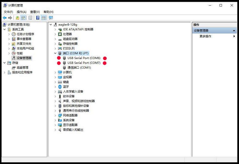

ID:513258 发表于 2020-3-7 12:22 | 显示全部楼层
尝试配置Maixduino开发环境(win10)
1、安装串口驱动
正常情况下,win10 ,linux3.0+ ,mac os都可以自动识别并安装串口驱动。如果遇到驱动失败,可以去 FTDI 官网下载对应的 VCP 驱动程序。www点ftdichip点com/Drivers/VCP.htm
win驱动下载地址:www点ftdichip点com/Drivers/CDM/CDM21228_Setup.zip
如果到驱动安装不正确,请彻底卸载原驱动,下载官方驱动,切断网络并安装驱动即可解决问题。

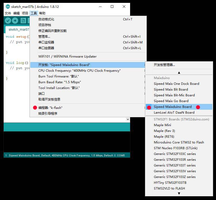

4、重新设置开发板
在Arduino IDE顶部的 工具 栏中重新设置开发板
开发板: 选择你的开发板。
烧录固件: 仅支持Maix GO, 默认 open-ec。
烧录波特率: 如果烧录失败请降低波特率。
端口:  串口端口, e.g. /dev/ttyUSB0
程序员:  烧录工具,你 必须 选择 k-flash

5、测试Maixduino开发环境
ID:513258 发表于 2020-3-7 18:17 | 显示全部楼层
ID:513258 发表于 2020-3-7 18:29 | 显示全部楼层
烧录成功

功能特性
  • CPU:RISC-V 双核64bit、内置FPU、400Mhz标准频率(可超频)
  • 内置神经网络处理器
  • OV2640摄像头:200W像素通用24P摄像头
  • 连接器:兼容Arduino 接口、TF卡槽、扬声器接口
  • 无线功能:支持2.4G 802.11.b/g/n、支持Bluetooth 4.2
  • 音频功能:MEMS 麦克风、3W扬声器输出
  • 8 Bit(256 级) 可调颜色,5Bit (32 级)亮度调节
  • DVP 摄像头接口:24P 0.5mm FPC 连接器,支持OV2640、5640、7740等
  • LCD接口:24P 0.5mm FPC 连接器,支持8bit MCU LCD
  • ESP32模块:支持2.4G 802.11.b/g/n
                         802.11 n(2.4G)速率达到150Mbps
                         Bluetooth v4.2全规格,包含传统蓝牙(BR/EDR)和低功耗蓝牙(BLE)
  • 开发环境:支持Arduino IDE、MaixPy IDE、OpenMV IDE等
技术规格
  • 尺寸:68mm  54mm
  • 电源输入:USB Type-C(支持6~12V输入)
  • 温升:<20K
  • 工作温度范围:-30~85oC
  • MCU:ESP8285
  • 无线标准:802.11 b/g/n
  • 频率范围:2400Mhz~2483.5Mhz
  • 发射功率:802.11.b:+15dBm
                         802.11.g:+10dBm(54Mbps)
                        802.11.n:+10dBm(65Mbps)
  • 无线连接器:IPEX 3.03.0mm
  • Wi-Fi模式:Station/SoftAP/SoftAP+Station
