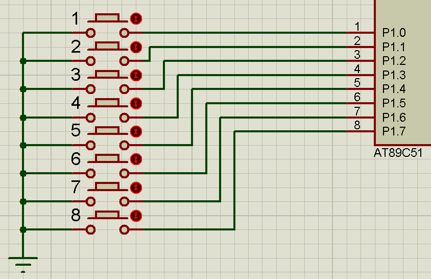

我打算用switch case语句做一个按键检测程序。
switch(P1)//检测几号按键按下
                case 0xfe://1号
                beep = 1;        //蜂鸣器响
                delay50ms(20);
                beep = 0;
我想加个10ms的延时程序,该怎么加啊?

void keyscan()
        if(P1!=0xff)
                delay(10);
                if(P1!=0xff)
                                case 0xfe:/*1号任务*/break;
                                case 0xfd:/*2号任务*/break;
                                case 0xfb:/*3号任务*/break;
                                case 0xf7:/*4号任务*/break;
                                case 0xef:/*5号任务*/break;
                                case 0xdf:/*6号任务*/break;
                                case 0xbf:/*7号任务*/break;
                                case 0x7f:/*8号任务*/break;
                                default: break;
                        while(P1!=0xff);//等待松手

延时程序会写,但是不知道怎么放到这个按键检测里面去,怎么才能防抖。

在按键等于键值时开启10ms时长的定时器到时检测值是否等于此键值,等于就是按键不等就直接退出。

static  BYTE last_io=0xff;
static  BYTE last_delay=0;
void keyscan()
       if(last_io!=P1)
          last_io=P1;
          last_delay=10;
       else
           if(P1!=0xff)
                 if(last_delay>0)
                      last_delay--;
                       if(last_delay==0)
                                default: break;
你要防抖的话,加2个变量就好了。读到P1值后保存下来,跟之前的比较下,再整个计数,达到计数值就执行按键功能,这就是防抖了。赋值10根据系统来灵活设置。反正肯定比你什么防抖都不加更可靠。

unsigned char linkey=0;//临时按键值
void main()
       keyscan();
void keyscan()
        linkey=P1;
        delay(10);
                if(P1==linkey)
                                default: break;

我是初学者你加的这句有点似懂非懂
void keyscan()
       if(last_io!=P1)
          last_io=P1;
          last_delay=10;
       else
           if(P1!=0xff)
                 if(last_delay>0)
                      last_delay--;
                       if(last_delay==0)
意思是不是将指针定位到P1端口,然后检测P1端口电位是否发生变化,如果发生变化,则进行10ms延时。是这个意思吗?
我想了下,我直接这样加
if(P1!=0xff)     //P1端口电平发生变化,表示有按键按下
  delay10ms();     //延迟10ms
         switch(P1)//再次检测是哪位选手按下抢答按钮
                case 0xfe://1号
                beep = 1;        //蜂鸣器响
                delay50ms(20);
                beep = 0;
                break;
                case 0xfd://2号
                case 0xfb://3号
                case 0xf7://4号
                case 0xef://5号
                case 0xdf://6号
                case 0xbf://7号
                case 0x7f://8号
如果P1端口电位发生变化,则延时10ms,然后再检测是哪个引脚电平发生了变化,然后开始对应指令。这样能达到防抖效果吗?

可以写个状态机,处理消抖感觉挺好用的

这样也是可以的。具体情况需要根据系统复杂度和实际IO口的环境来定。如果这个脚有时候因为静电的原因偶尔有个100MS的干扰信号的话,你这里延时10MS就不够了,可能需要写100MS以上的延时,那么对整个系统而言,按键这样处理就会降低系统的执行效率,使系统越来越慢。

10楼的延时消抖比较好
