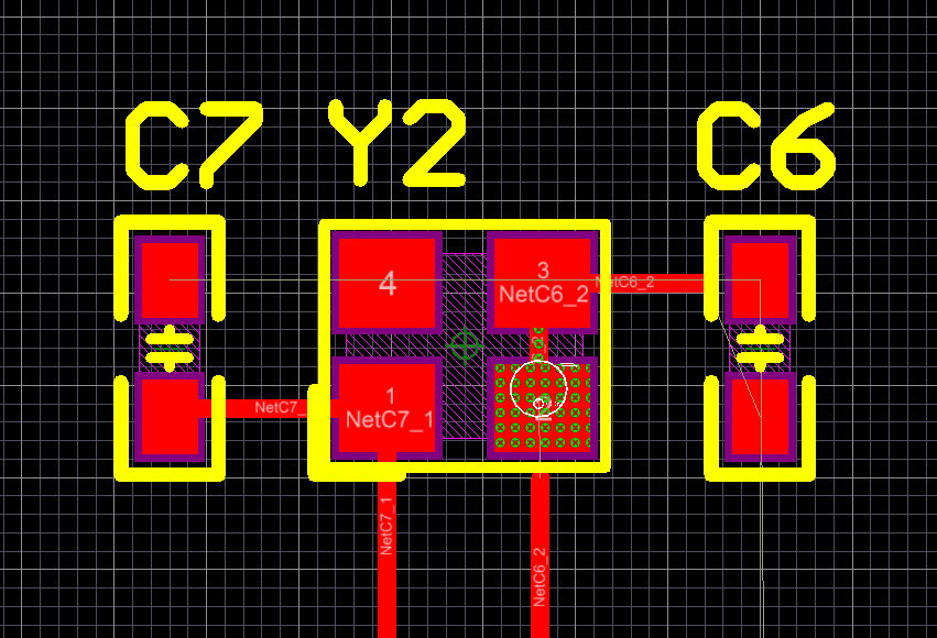

求指点 4P无源晶振在Altium中怎么走线?
新手,纠结好久了,,,,
求前辈们指点!
我看原理图是并联啊,就是无源晶振+两个起振电容,所以好像先连接电容再连接晶振  和先连接晶振再连接电容  结果是一样的吧?
第一个问题,这种连接方法是可以的吗?(电容剩下的引脚接地)
我看无源晶振的说明  另外的2脚和四脚是空的NC脚
第二个问题,我能不能直接通过2脚连接3脚?
求前辈们多多指点,万分感谢!
ID:401564 发表于 2020-3-7 14:11 | 只看该作者
就按第一个图来画行了,C6可以倒过来,走线从中间过就可以了,走线不要太细了,看一下0.6mm行不行,不行就0.5mm
第二图不行,因为不确定NC脚的功能的,有的晶振NC实际上是接在它的金属外壳上的
100MHZ以下的晶振不要离芯片太远就可以了,走线就没有太多的要求,晶振本身输出就是一个不怎么好的正弦波,有点信号就行了,它是依靠芯片内部去整形成时钟信号的

ID:352653 发表于 2020-3-7 17:10 | 只看该作者
注意一下走线的电气间隙,因为是高频信号
