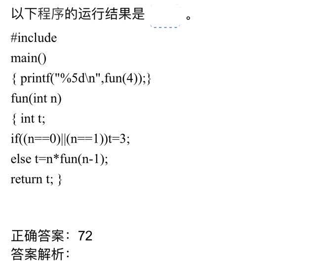

这个C语言函数返回值怎么跟想不一样?
#include "REG52.H"fun(int n);
int m;
void main()
m=fun(4);
fun(int n)
{ int t;
if((n==0)||(n==1))t=3;
else t=n*fun(n-1);
return t; }
这个变量m=3

哦,自己发现问题了,是函数再入问题
ID:275826 发表于 2020-3-8 14:16 | 只看该作者
函数递归调用,m=72;

ID:704232 发表于 2020-3-9 00:39 | 只看该作者
  1. #include <stdio.h>
  2. int fun(int n)
  3. {
  4.     int t;
  5.     if(n==0||n==1) t=3;
  6.     else t=n*fun(n-1);
  7.     return t;
  8. }
  9. void main()
  10. {
  11.     int m;
  12.     m=fun(4);  //fun(4)=4*fun(3)=4*3*fun(2)=4*3*2*fun(1)=4*3*2*3=72,因此返回值t为72
  13.     printf("%d\n",m); //m=72
  14. }
ID:704232 发表于 2020-3-9 00:43 | 只看该作者
chenzhizhong 发表于 2020-3-8 19:23
上面的代码出现死循环,把子函数放主函数后面就会死循环,放主函数前面就不会,为什么呢?
C程序是从上往下编译的,子函数放后面的话就不知道fun()函数,你可以把子函数放主函数前面,或者在主函数里面声明一下int fun(int n);
