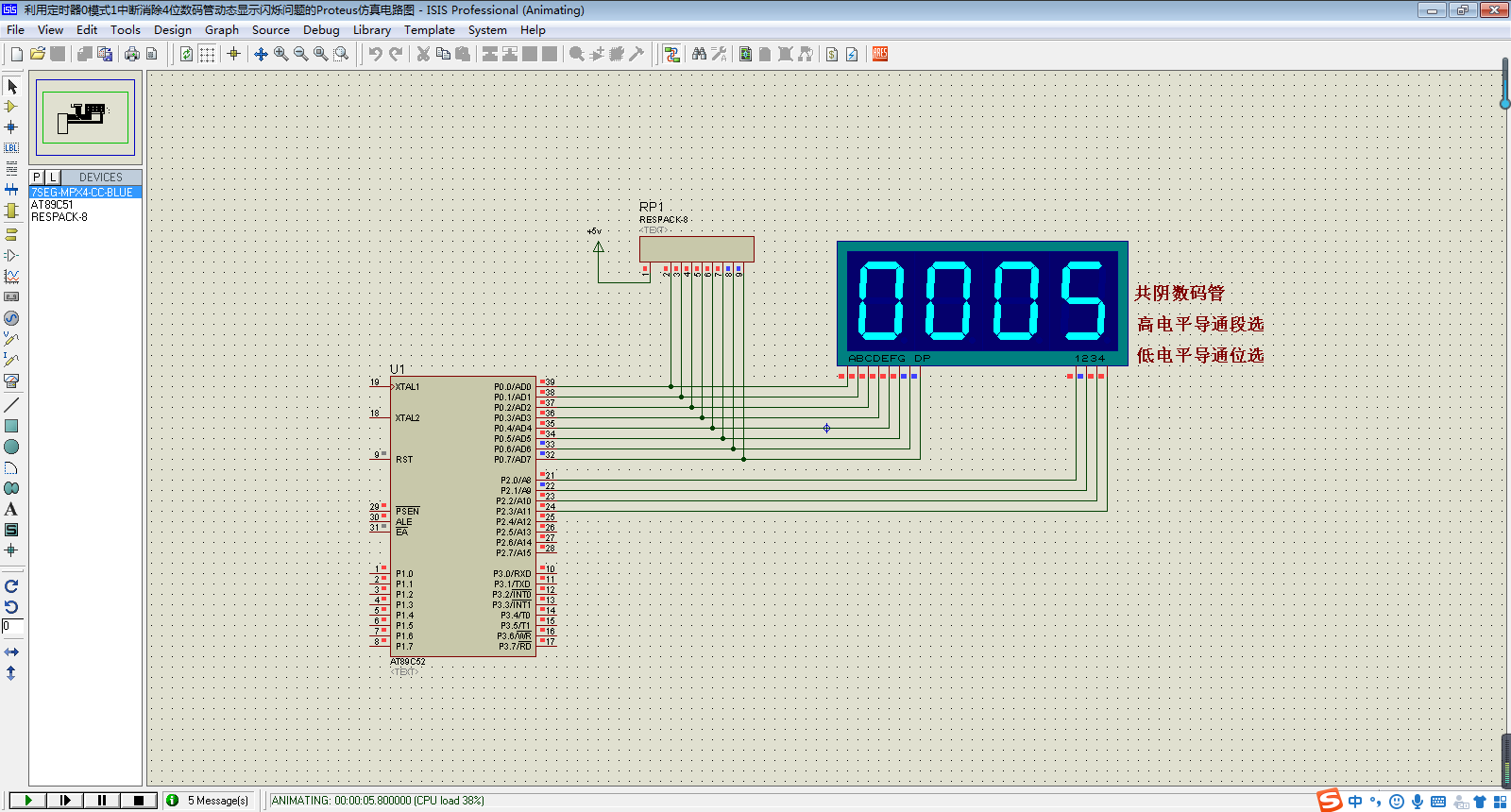

利用单片机定时器0模式1中断消除4位数码管动态显示闪烁问题的项目工程
  1. /********************************************************************************
  2. 定时器定时1ms,数码管以秒钟计时,加上定时器0中断可消除数码管刷新时的闪烁问题,
  3. 闪烁问题是由while语句中分离数字时计算造成的,因为每次1s时间到,在数码管刷新前
  4. 都要进行计算,耽误了时间,导致闪烁,加了中断以后则是先刷新数码管再分离数字。
  5. ********************************************************************************/

  54.   void main()//主函数
  55. {
  56.    Timer0Init();//定时器0初始化函数
  57.    while(1)//固定循环
  58. {
  59.     if(count<1000&&shumaguainitflag==0)//判断定时器0中断次数变量是否小于1000和数码管初始化标志位变量是否等于0
  60.   {
  61.      ge = table[0];//数码管个位变量为0
  62.      shi = table[0];//数码管十位变量为0
  63.      bai = table[0];//数码管百位变量为0
  64.      qian = table[0];//数码管千位变量为0
  65.     }
  66.     if(count>=1000)//判断定时器0中断次数变量是否大于等于1000,即1s。
  67.   {
  68.      count = 0;//定时器0中断次数变量置0
  69.      sec++;//秒钟变量先赋值再加加
  70.      shumaguainitflag=1;//数码管初始化标志位变量置1
  71.      ge = table[sec%10];//数码管个位变量
  72.      shi = table[sec%100/10];//数码管十位变量
  73.      bai = table[sec%1000/100];//数码管百位变量
  74.      qian = table[sec/1000];//数码管千位变量
  75.     }
  76.    }
  77.   }

这个个人认为公限于些功能的应用,如果作到项目,P2口还有用到其它的功能就要改,不然项目动作不太合适
