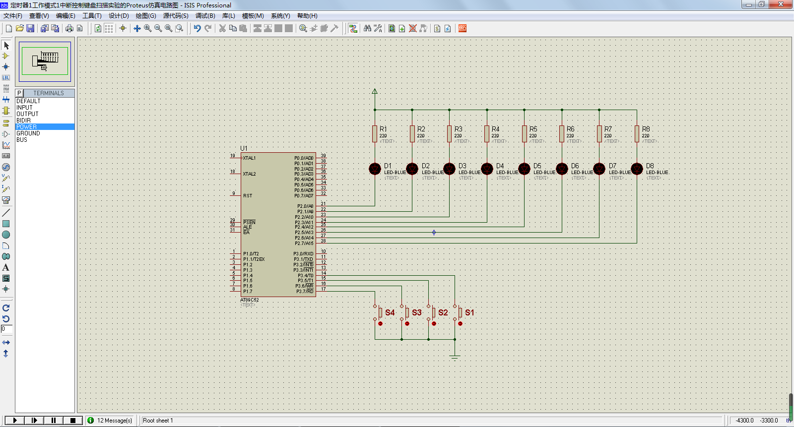

  1. /***定时器1每1ms扫描一次键盘,按下S1键时,P2口的8位LED正向流水点亮;按下S2键时,P2口的
  2. 8位LED反向流水点亮;按下S3键时,P2口的8位LED熄灭;按下S4键时,P2口的8位LED闪烁。***/

  110. {
  111.    TMOD=0x10;//使用定时器T1的模式1
  112.    EA=1;//开总中断
  113.    ET1=1;//定时器T1中断允许
  114.    TR1=1;//启动定时器T1
  115.    TH1=(65536-1000)/256;//定时器T1赋初值,定时1ms。
  116.    TL1=(65536-1000)%256;//定时器T1赋初值
  117.    keyvalue=0;//按键值初始化为0,什么也不做。
