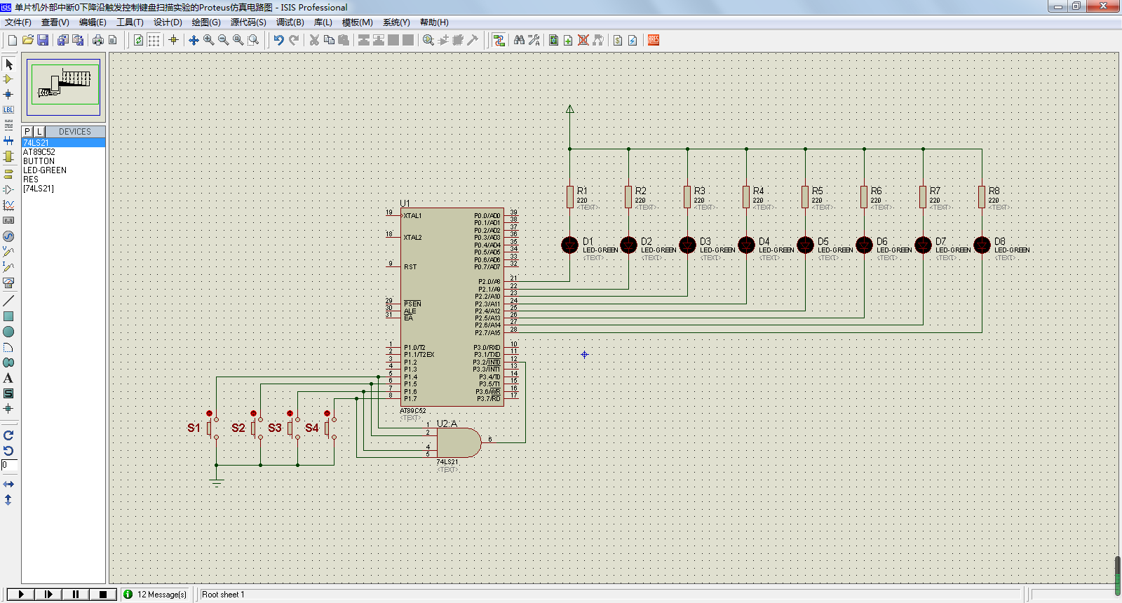

  1. /***外部中断0扫描键盘,按下S1键时,P2口的8位LED正向流水点亮;按下S2键时,P2口的
  2. 8位LED反向流水点亮;按下S3键时,P2口的8位LED熄灭;按下S4键时,P2口的8位LED闪烁。***/
