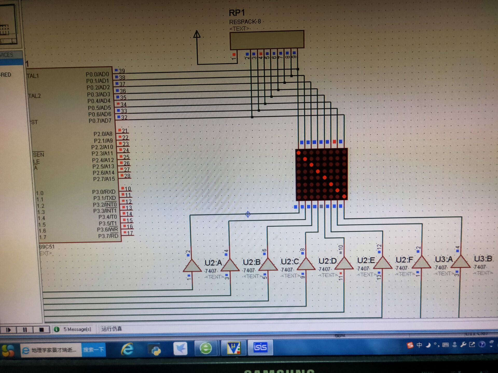

本人新手,自学51单片机驱动8*8LED点阵屏,遇难题如下:
仿真图如下:
请问为什么LED点阵屏左上角第一个点不亮,而且斜线错位,最右下角的点也不亮?
修改数组元素顺序为:
unsigned char code led0[]={0x02,0x04,0x08,0x10,0x20,0x40,0x80,0x01};
再仿真OK!如下图所示:
按8*8LED点阵屏显示原理,不用修改数组元素顺序,就能显示上图所示“\”图案,但实际仿真,显示的是第一幅图片所示的图案,请高手赐教为什么?谢谢!
  1. #include<reg51.h>//单片机头文件
  2. void delay1ms(unsigned int ms);//延时ms函数声明
  3. unsigned char code led0[]={0x01,0x02,0x04,0x08,0x10,0x20,0x40,0x80};//字码表(LED屏显对角斜线“\”)
  4. void main()//主函数
  5. {
  6. unsigned char H,i;        //定义变量
  7. while(1)
  8.    {
  9.          H=0x01; //行变量赋初值
  10.          for(i=0;i<8;i++)//行扫描
  11.          {
  12.          P1=H; //行数据送P1口
  13.          P0=led0[i];//列数据送P0口
  14.          delay1ms(1);//延时1毫秒
  15.          H<<=1; //向下移动一行
  16.          }
  17.         }
  18. }
  19. void delay1ms(unsigned int ms)//延时函数
  20. {
  21. unsigned int i,j;//定义变量
  22. for(i=0;i<ms;i++)
  23. for(j=0;j<110;j++);
  24. }

这是仿真软件的缺陷所致,降低扫描速度试试。改用595驱动LED点阵屏就可以解决。
