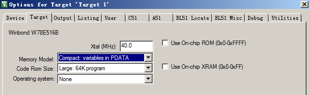

用keil编译报错ERROR L105和L107,经查是因为DATA>128B,应该是全局变量定义过多。我用的单片机是STC89C516,创建工程时选的是AT89C52,请问在不使用外部RAM的情况下有什么好的方法可以使编译通过吗,谢谢大家!

编译时改用compact

Memory Model那里改选compact,然后又报错ERROR L118了

memory model 选 compact,可以扩大到256byte。

报错118不影响程序运行
