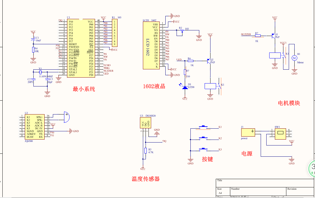

首先,我们确定系统的功能如下:通过温度传感器DS18B20采集温度,同时用1602显示器来显示温度,当温度低于下限时打开受热电阻给室内加热,同时通过语音提示(天气凉出门加衣服);当温度高于上限时,打开电风扇,同时语音提醒(天气炎热预防中暑),按键可以设置上下限,接下来,我们根据这个功能绘制原理图。
ID:190577 发表于 2020-3-11 10:47 | 只看该作者
原理图PDF版本
