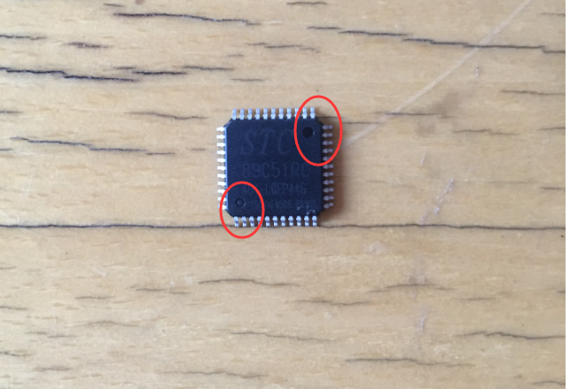

新手不会看这个stc89c51rc的44封装芯片。怎么看第一引脚啊?

我想问下,那两个圆点那个是第一引脚?
ID:94031 发表于 2020-3-12 13:11 | 只看该作者
字放正,左下角为1(逆时针数).

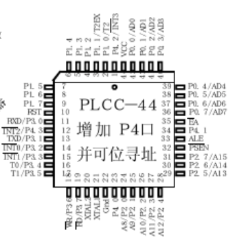

沙发图片是PLCC-44封装,楼主的是LQFP-44封装。地板是正解。
ID:282850 发表于 2020-3-12 14:44 | 只看该作者
逆时针转,近“.”者为1脚
ID:692132 发表于 2020-3-12 15:16 来自触屏版 | 只看该作者
现在元件下面那一排从左起为第一脚,向右数。

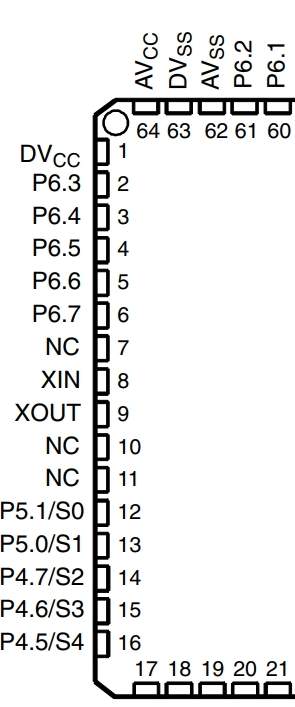

给个图,封装不同,1脚位置也不同。

LZ给的图中小圆点是pin起始标记点,对称角上大一点的是IC封装后位“脱模”设计的,属于封装工艺要求。
ID:687694 发表于 2020-3-12 20:04 | 只看该作者
如图!商标型号显示如上图LQFP44这样,左下角点位下排从左起,1->
