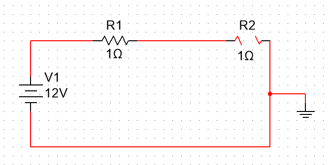

ID:704545 发表于 2020-3-12 20:47 | 只看该作者
额定元件是指它们允许通过的电流、电压、功率等的最大值都是有限制的称额定元件,超过它们的额定值,该元件将击穿和烧毁。基础元件都是理想元件,没有定额限制。可以分别取一个电阻对比,他们的参数设置项目是不同的。接上电源设置参数让定额元件超额看效果(运行仿真一定时间后超过限额该元件显示为断开的样子)。截图是Multsim14里仿的,R1为基础元件,R2为定额元件,设置的额定功率0.25W。
