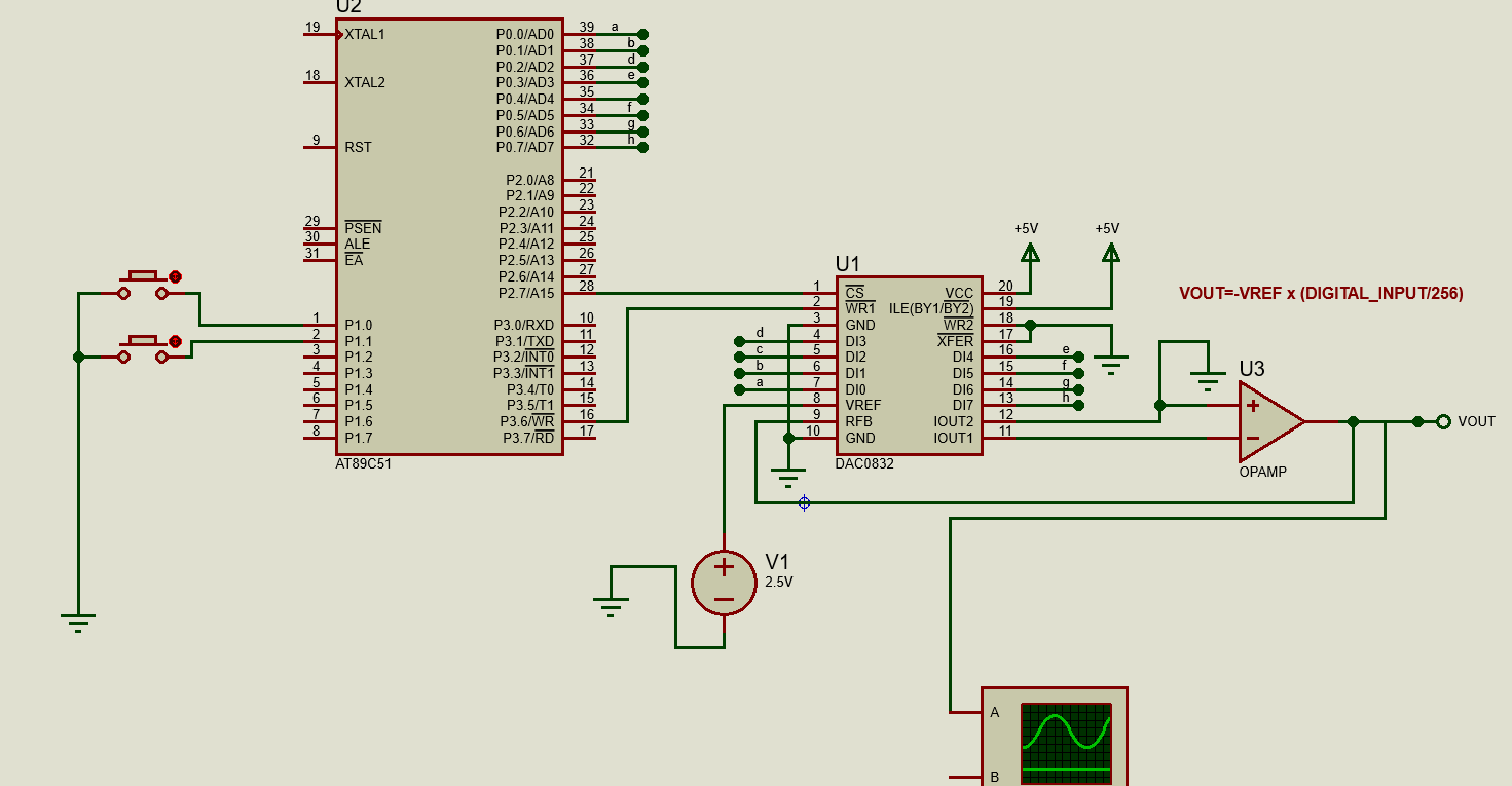

DAC0832分别构造2种波形:方波、锯齿波 求思路 想自己制作
求助
方波:实验要求在DOUT端输出方波信号,方波信号的周期由延时时间常数确定。
根据Vout =-〔VREF×(输入数字量的十进制数)〕/256,当数字量的十进制数为256(FFH)时,由于VREF =-5V,Vout = +5V。当数字量的十进制数为0(00H) 时, 由于VREF = - 5V,Vout = 0V。因此,只要将上述数字量写入DAC0832端口地址时,模拟电压就从DOUT 端输出 。
