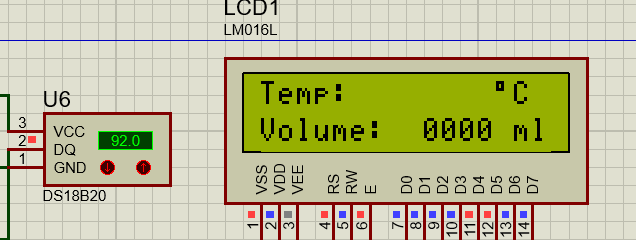

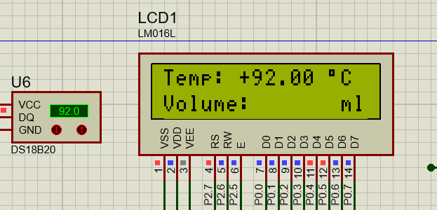

LCD1602显示屏不能同时显示温度和重量,求大神帮忙看看
显示屏只能显示一个功能,在主函数中改变显示的顺序,哪个在前面只显示哪个,下面是源程序,麻烦帮忙看一下是哪里有问题,谢谢

ID:687694 发表于 2020-3-12 22:42 | 只看该作者
while(cdis2[m]!='\0')
while(cdis7[m]!='\0')
应该是在这两句里无限循环了。
ID:213173 发表于 2020-3-13 07:39 | 只看该作者
while(1)死循环不是随便用的。楼主先把程序框架调整合理,再查找问题
void main()
        //初始化单片机
        //初始化外围设备
        while(1)//正常运行时必须约束在此大循环中
                //键控、设置
                //读取DS18B20温度数据
                //数据处理
                //刷新LCD
                //读取HX711压力数据
                //数据处理
                //刷新LCD
