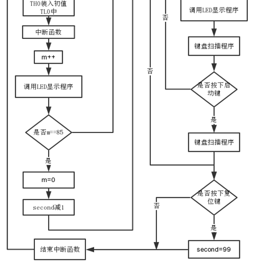

这是我做的单片机减一秒表计数设计,包含硬件电路相关介绍以及各部分原理说明。
最后附上软件部分的程序设计流程图以及相关的程序编写内容。
大家有需要的可以下载参考。
减1秒表设计(两位的LED数码减1数码显示,采用定时/计数器实现定时控制,能实现开始计数、停止计数和清零控制等功能)。
数值从99减到0,能启动开始计数、暂停、复位到99重新计数,对于实验室单片机硬件设备可用8255扩展的8位七段LED显示器选其两位进行显示,3种功能可用矩阵键盘来控制实现,1秒倒计时可用定时器T0选择模式2实现。
硬件设计(包括设计方案及说明、完整的硬件连接图等)
设计方案:2位七段LED显示器显示,定时器选用T0,选择模式2,采用内部中断,矩阵键盘控制不同情况。(停止计数可用使定时器停止工作和使LED显示当前数2种方法实现,这里选用使LED显示当前数暂停)
说明:选其1,2位七段LED显示器分别作为十位和个位,读其矩阵键盘键值进行判断再改变工作状态:
硬件连接:8255扩展七段LED显示器及矩阵键盘即可。
LED显示原理:
①实验箱上8155扩展的有8位七段LED显示器,采用动态方式驱动。即一位LED显示器显示一小段时间,然后是下一位LED显示器显示一段小时间。只要刷新频率不小于50Hz,利用人眼的视觉误差,就可以获得清晰稳定的显示效果。
②LED显示器的各段由8155的B口驱动,各段的驱动位如表;段引脚为低电平则对应段发光,高电平则对应段熄灭,显示字的字形代码如表;8个LED的选择位由8255的A口驱动,高电平则选中对应位,低电平则对应位熄灭。
程序流程图
单片机源程序编写:
