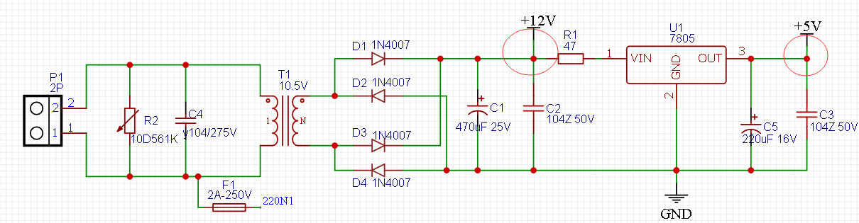

此电路变压器降压后应该是12v,实际测量是22v,为什么?
是线路图有问题吗?
ID:704545 发表于 2020-3-13 00:31 | 只看该作者
电路图没发现问题,实际测一下变压器次级输出空载交流电压,整流滤波后有22V,估计次级输出交流电压有15V吧

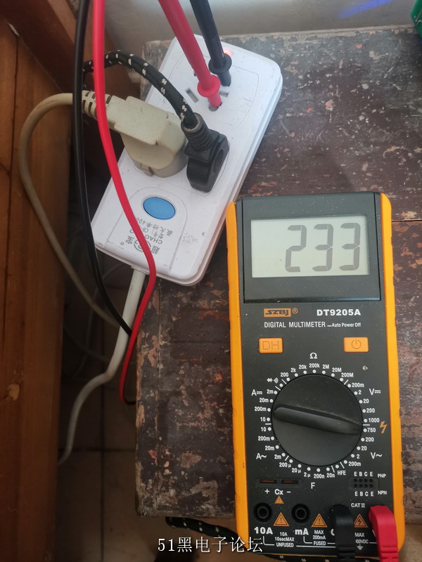

ID:294296 发表于 2020-3-13 02:20 | 只看该作者
市电值偏高吧!我之前在学校晚上电压去到239V,接输出12V的环形变压器变成18V输出!

取下初级并的那个电容C4再试一下。
ID:385168 发表于 2020-3-13 03:58 | 只看该作者
会不会是变压器的变压比不对呢?

有一个经验公式,全波整流经过电容滤波后,电容两端的电压应该是变压器次级电压的1.25倍(视负载轻重的不同,这个倍数会在1.25左右波动)按你电路图中标的次级电压,电容两端的电压应该在13.1V左右,你测量的22V电压,有二个原因,一是这部分电路有强干扰,另外就是万用表有问题。

桥式整流滤波后电压=VAC*1.414-1.4。+12V端实际电压与T1输出电压和负载电流直接关联。
ID:687694 发表于 2020-3-13 12:16 | 只看该作者
变压器有个参数叫,电压调整率,有10%,25%两种比较常见。
电压调整率定义为:当输入电压不变,负载电流从零变化到额定值时,输出电压的相对变化,通常用百分数表示
你这个12V的变压器,桥整后电压为 12*根2=12*1.414=16.9V。变压器电压调整率为25%,空载电压为:16.9*(1+25%)=1.69*1.25=21.125V,跟你测量的22V基本符合。所以此电路正常。

电网变压器标准是10KV降压后空载输出是三相400V单相250V,考虑到带负载会降压,稳定在一个范围,我搞这么久电子很少见刚刚好220V的!

图没问题,带上负载就下来了。如果没有5v负载,变压器副边接近于空载,电压高是正常的。
