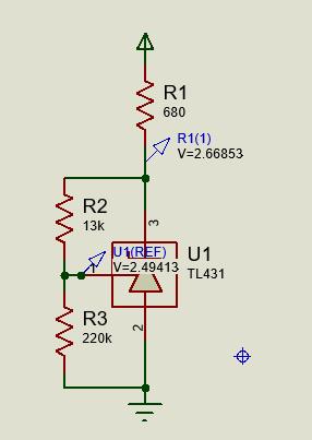

按照公式UO=2.5(1+1R/2R)
上拉13K,下拉220K,输出不应该是2.65V吗?仿真输出才1V
ID:687694 发表于 2020-3-13 12:41 | 显示全部楼层
tl431.jpg 采样电路接错了。应在R1下端,IC3脚。
ID:687694 发表于 2020-3-13 12:42 | 显示全部楼层
采样端无论何时正常状态电压为2.5V,3V就不对了
ID:234355 发表于 2020-3-13 13:27 | 显示全部楼层
阻值选取不正确,得保证内部电流大于1ma才能得到想要的结果。
ID:692132 发表于 2020-3-13 15:39 来自触屏版 | 显示全部楼层
我也认为电阻取值过大,把R1,R2,R3全部改小到原来的十分之一再试。
