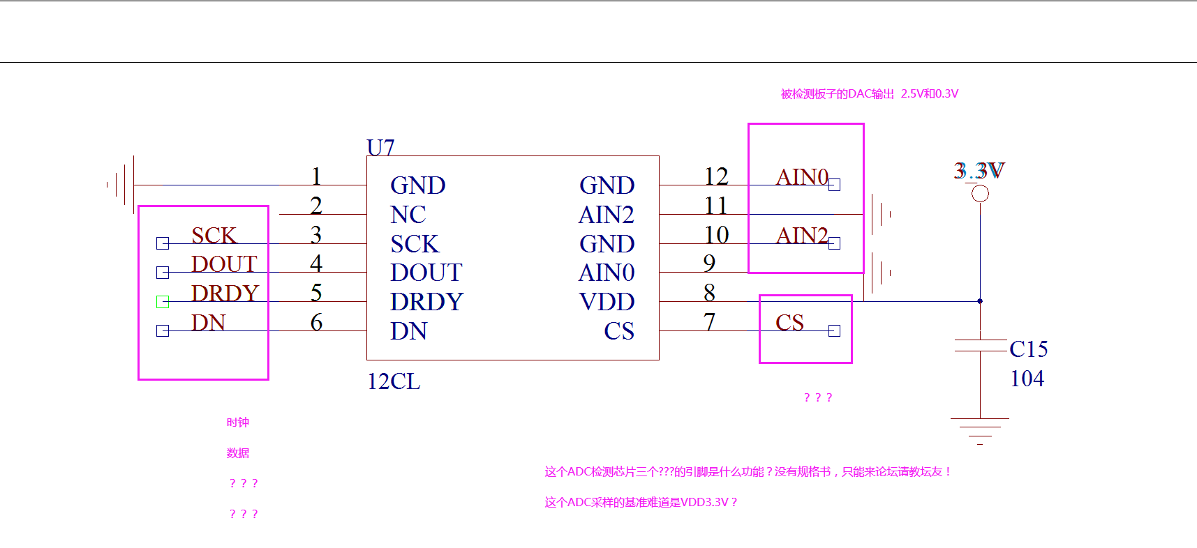

ADC采样DAC两组输出电压,有几个问题,如图。另外,假如信号1uA左右,是否需要20位...
ADC采样DAC两组输出电压,有几个问题,如图。另外,假如信号1uA左右,是否需要20位的ADC芯片?是否需要考虑信号的频率?

这么高精度!?不光频率问题,恐怕PCB走线电阻也得算上。

信号太弱先用精密运放放大后再进ADC。要考虑的不仅仅频率 ,系统供电,输入阻抗,元器件布局,走线,温漂,干扰等等,对了,你还得有个6位半台表来校准。难搞。
ID:401564 发表于 2020-3-13 15:35 | 只看该作者
取决于采样电阻,如果是要求采样电阻不能影响负载电流,那就得用阻值小的采样电阻,就有必要用上20位的ADC,另说是20位,24位都有用到过的
但如果是电流源的,就是一个IV电路就可以了,16位的精度足够了
至于你这个IC用的什么参考电源,这倒没什么,大多的ADC都是内置参考电压的,高精度ADC要么是内置参考电压,要么是提供一个参考电压的引脚给你
还有,如果是你要做这个项目的话,估计是搞不定

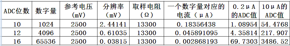

先看一下你现在的ADC是多少位的
1uA的电流在13.3K电阻上只能产生13.3mV的压降,这个电压太小了
如果直接取样运算的话,至少得是18位或者以上的吧,除非ADC内部有增益的

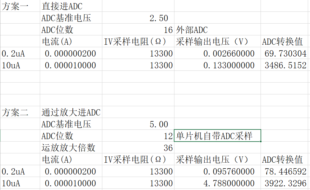

1uA电流就没什么难度了,结合你前面说的13.3K的电阻进行IV转换,我用Excel大概算了一下ADC需要的位数,理论上能够满足你的分辨率要求。最好是在进ADC之前用运放做一级高输入阻抗的缓冲来减少输入阻抗对信号的影响。

第一个:采样输出电压 = 电流 * IV采样电阻,ADC转换值 = 采样输出电压 / ( 基准电压 /(2^ADC位数-1))
第二个:算法和第一个一样,采样输出电压是乘了运放放大倍数的

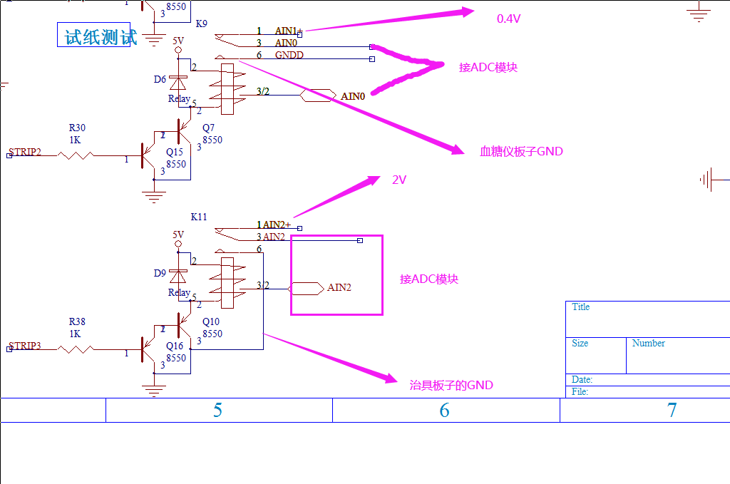

您好   我这个主要是要校准一个产品的DAC   就是产品的DAC要准  要不然会影响到精度 准度

10uA/0.01uA=1000倍数   这样算的话10位的ADC就够了啊  为何采样这个信号  有人用24位  也就是16777216 那不是浪费吗?而实际取的AD值也就是几万而已,全范围。

0.2*0.000001*13300=0.0266V啊 我哪里算的不对呢

请再验算一遍你的计算是否正确,36倍的放大倍数是在Excel里按公式带进去试算出来的,进ADC的电压不超过ADC输入电压范围。另外,我回了你的信息,你要的号码已经给你了。

假设你ADC是12位的,参考电压是4.096V,那么就是有4096个数字量,一个数字量对应的电压是1mV
1uA的电流不是才有13个数字量吗?
难道我计算错了???

实际上是加了OP运放跟随的  也就是有一个基础电压0.5V左右  要加上这个

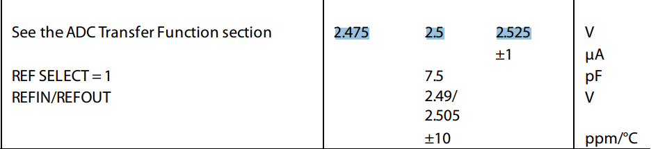

按你的电路,一个16位ADC,理论精度是0.0028uA,但要考虑到温度,采样电阻和电路的误差,你要是能达到0.01uA的精度就可以笑了,特别是参考电压,不管你是内置的还是外置的,一般是2.048V或者4.096V精度是最好的,但这也是有一个温度范围的,一般都是几十mV的上下浮动的,这会直接影响到ADC的结果。
