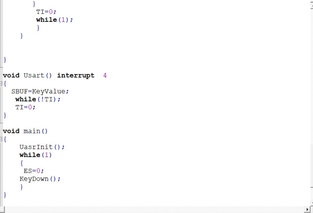

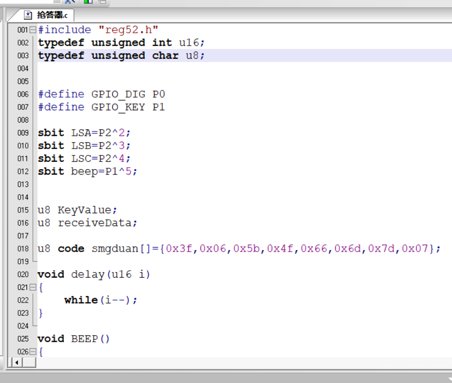

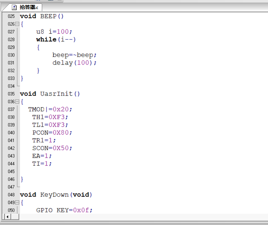

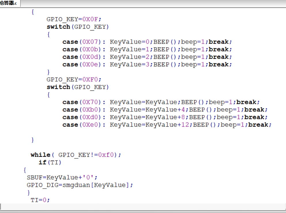

这是前段时间写的八路建议抢答器 ,只要有一个人抢先按下其中一个抢答按钮,其余7人再按均无作用,即单片机此时正处于动态死机状态,只有主持人按下复位按钮后,才能使单片机复位,才能进行下一轮的抢答。按下抢答键后,数码管显示相应的数字,同时利用串口向电脑发送抢答成功者编号(0~7)。同时蜂鸣器发出“滴”的响声 。下面是程序图片,同时附件里含有程序zip压缩文件。 51hei图片20200313120605.png 51hei图片20200313120628.png 51hei图片20200313120633.png 51hei图片20200313120638.png
