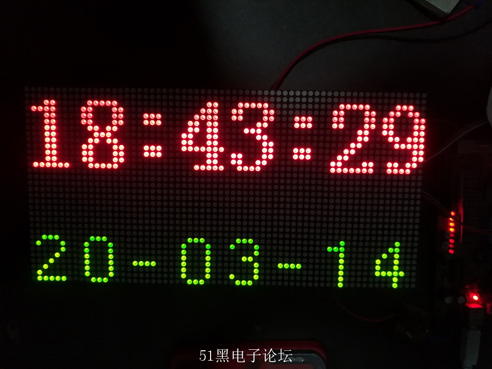

我想将下排日期数字靠近些,现在是点阵8*8了,取模总不能做6*8吧,咋传送呢?每字节是8位啊
还望高手指点!

找个5*7的字库

对应的字模手动分为上半部分和下半部分,上半部分作为上一个8X8的下半部分,下半部分作为下一个8X8的上半部分

两个数字中间空白部分的地址可以重叠吗,参考滚动显示,只要有亮灯的LED地址不重叠就好了。
ID:72088 发表于 2020-3-14 07:27 | 只看该作者
5*7字模可以搞出来,不过传送到显示屏如何做呢,每传送字节是8位啊

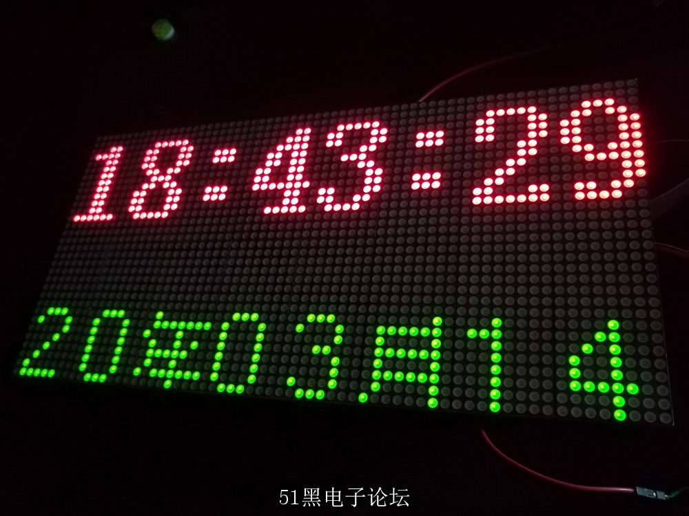

你理解不一样,我是说20年03月14日,这个年月日的间距缩小,以便放下完整的2020年03月14日的这14个半角字符
ID:72088 发表于 2020-3-14 09:45 | 只看该作者
我知道了,取模5*7或者4*8都行,发送时只发送6位或5位就行了,

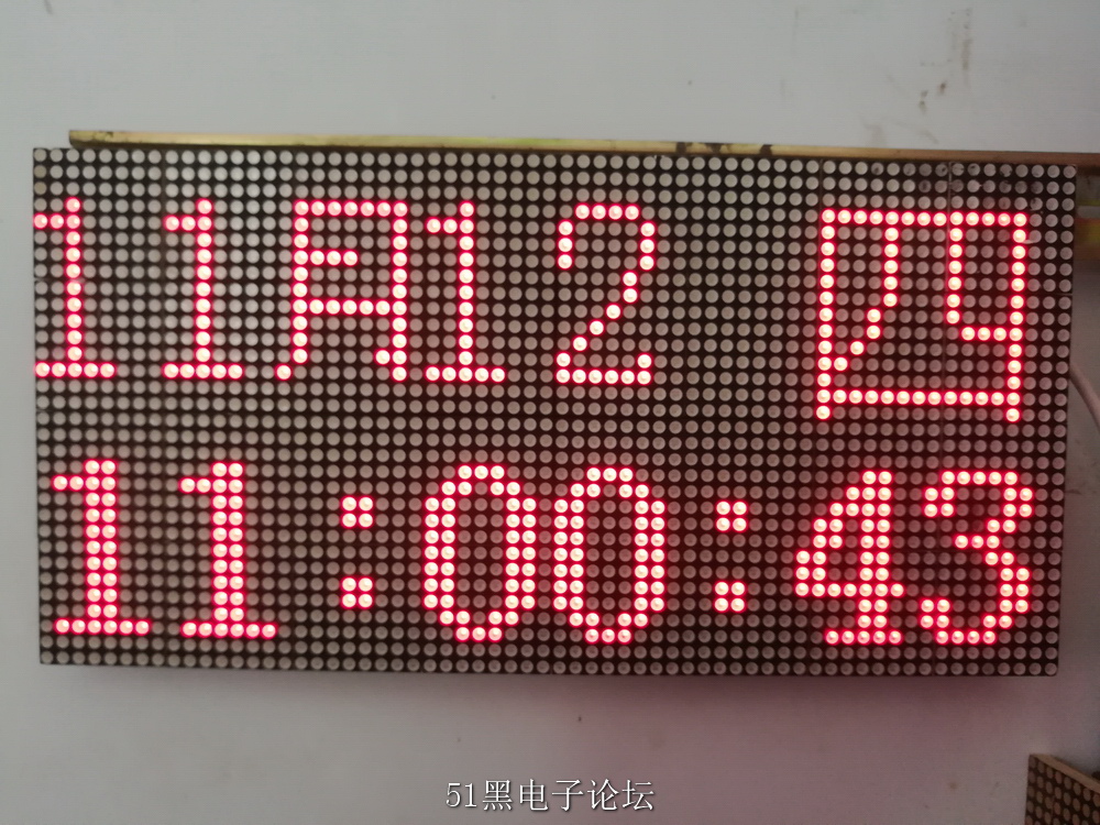

https://www.bilibili.com/video/BV177411D7PX
这个,还可以部分滚动。
ID:72088 发表于 2020-11-12 11:01 | 只看该作者
字体问题完美解决了,谢谢你们支持
