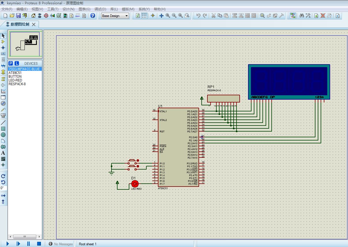

单片机30秒,300秒,600秒三档倒计时,key1按键切换时间,key2键LED点亮,松手后启动
/30秒,300秒,600秒三档倒计时,key1按键切换时间,key2键LED点亮,松手后启动倒计时,数码管显示数值每秒减1,
//倒计时结束,LED熄灭,数码管显示设定值;如果倒计时没结束时,再按下key2键,倒计时时间置设定值重新计时
//仿真通过

这个程序和在开发板上调试了一下可行,想请教楼主一个问题,你这个程序就是按键按下去了松开才开始倒计时,按键不松手就不会开始,如何能实现只要即使不松手按下就开始计时

ID:863362 发表于 2023-5-30 12:48 | 只看该作者
抛砖引玉
仿真图
仿真图
按键倒计时秒表.zip
73.73 KB, 下载次数: 12, 下载积分: 黑币 -5
仿真文件和源程序
